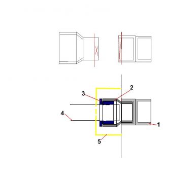

Ik heb even gauw een tekening gemaakt dan ken ik je het beter uitleggen
1=sok in de muur voorkant ingekort
2= Mantel voorkant ingekort 40x32
3= R.O ring 40x30
4=verchroomde of pvc buis 32
5= Verhoogde rozet
Ik denk dat het nu duidelijk is, ik ben niet zo goed in woorden :mrgreen:

Aha dat is inderdaad duidelijk!
Waarom moet ik de sok die uit de muur komt nog inkorten om dan vervolgens de nieuwe sok ook weer in te korten?
Henk253
Anders komt je sok te ver naar voren en dan sluit je rozet niet vlak tegen de muur aan.
dus dacht dat lijkt mooier. maar je mag ook niet doen hoor

Aha bedankt mensen. Ik denk dat ik de sok niet hoef in te korten overigens. Want ik vermoed dat de stuclaag de afvoerpijnp wellicht helemaal dekt rondom. In dat geval zou de overgangskoppeling toch zo uit moeten komen dat de roset precies past?
