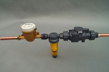

Waterhoofdleiding automatisch afsluiten (aquastop)
ben op zoek naar een simpel systeem om de water hoofdleiding automatisch af te sluiten na bv 15min ononderbroken waterafname.
Doel is om bij leidingbreuk niet gans mijn huis (en kelder) ondergelopen terug te vinden.
reden van mijn ongerustheid : wasmachine staat in kelder , enkele dagen geleden is dit van zijn sokkel gevallen (de vrouw was dons aan het wassen--> dit word heel zwaar en bij droogzwieren veel trillingen)
hierdoor toevoer gebarsten --> gelukkig dit op tijd gezien (maar als dit snacht gebeurd!!!
alvast bedankt,
Even googlen op waterslot:
Zo'n waterslot hoort niet in de hoofdleiding maar op de kraan van de wasmachine, op het waterslot sluit u dan de slang van de wasmachine aan.
Om te voorkomen dat de machine aan de wandel gaat moet hij goed stabiel en waterpas staan, een rand van b.v. aluminium hoekstrip voorkomt dat de machine er af kan vallen.
Heb zelf ondertussen al iets gevonden.
ydrostop , kent iemand dat?
momenteel nog geen prijs gevonden, maar wel aangevraagd.
iemand ervaring met ydrostop?
of is er toch nog iets dat beter voor mijn probleem zou zijn?
grt,
Gewoon een voeler op de vloer monteren en dan een elektrische klep vlak na de watermeter plaatsen.
ziet de voeler water gaat direct de toevoer dicht, evenzo bij stroomuitval.
Die ydrostop werkt hetzelfde als een waterstop, ik begrijp niet waarom u die wil plaatsen, grote lekkages in waterleidingen en leidingbreuk komt bijna niet voor.
Die apparaten moeten ingesteld worden op een bepaalde hoeveelheid, wordt die hoeveelheid toevallig overschreden dan hebt u geen water meer tot het apparaat gereset is.
De fabrikant jaagt de mensen schrik aan met de opmerking over het vollopen van een zwembad met 80.00 liter water bij leidingbreuk.
Een waterstop op de kraan bij de wasmachine doet hetzelfde, n.l. de toevoer afsluiten bij meer dan de ingestelde waterhoeveelheid en bij slangbreuk.
Ik vraag me af of het ding in ons land gebruikt mag worden, er staat wel bij dat het filter KIWA gekeurd is, maar dat staat er iets te nadrukkelijk want niet alleen de filter maar het hele apparaat moet KIWA goedgekeurd zijn, dat kan ik nergens terugvinden.
Eerst heet het een aquastop. (aqua=water)
Nu heet het een ydro-stop (in sommige landen uitgesproken als hydro=water)
Kortom het gaat volgens mij overal om een doodgewone waterstop, zo'n ding waarvan u de foto hierboven laat zien.
Dat is een standaard manier om, indien een machine gaat lekken, de lekkage beperkt te houden tot een X aantal liter.
Ik zou me toch eerst even informeren voordat er uitspraken gedaan worden, de ydrostop wordt direct na de watermeter geplaatst, een waterstop op de wasmachinekraan.
Is het niet onhandig om na 15 minuten watergebruik de hele toevoer af te sluiten? Ik denk aan bijvoorbeeld een tuinsproeier.
Daarnaast kan er in 15 minuten zomaar ruim 100 liter water over je vloer stromen, terwijl een waterstop die je op de kraan schroeft instelbaar is voor het verbruik van je wasmachine. (in de order van 10 liter)
