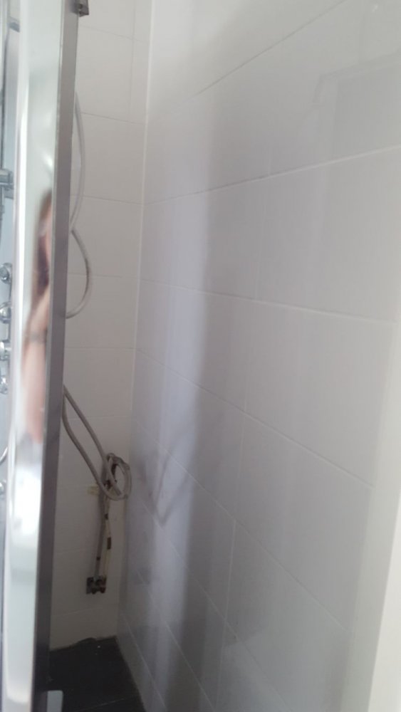

de badkamer is 3 jaar geleden compleet gerenoveerd op de douchecabine na (het gaat om een losse complete douchecabine)
in eerste instantie dacht ik dat de cabine nog wel op te knappen was maar helaas blijk dat dat niet het geval is.
dus er moet toch iets ander komen en ik wil graag een vaste inbouwdouche.
maar ik weet alleen niet of de muur waterdicht is gemaakt tijdens de renovatie en met de oude bewoner kan ik geen contact meer opnemen.
mijn vraag is eigenlijk hoe kan ik er achter komen of de muur waterdicht is of niet?
alvast bedankt
gr jasper

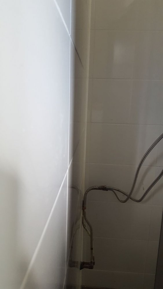

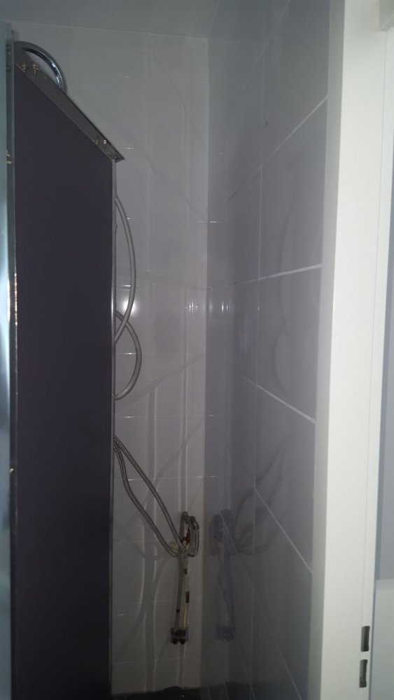

Dit zijn op dit moment de beste foto's die ik kan leveren ik ga vanavond beginnen de oude douchecabine te demonteren daarna zal ik als het nodig is betere foto's plaatsen
Zit er in de vloer al een afvoer? Moet er sowieso iets gesloopt worden om de nieuwe doucheplek te maken?
Als er toch wat tegels uit moeten, kan je meteen in de hoeken zien of er kimband zit.
De wanden zijn waterdicht, want er zitten tegels op.
de vloer kan ik zo niet zien op de foto.
Maar er zal een stukje tegelvloer waarschijnlijk uit moeten, om een afvoer goot of putje te maken met afschot.
