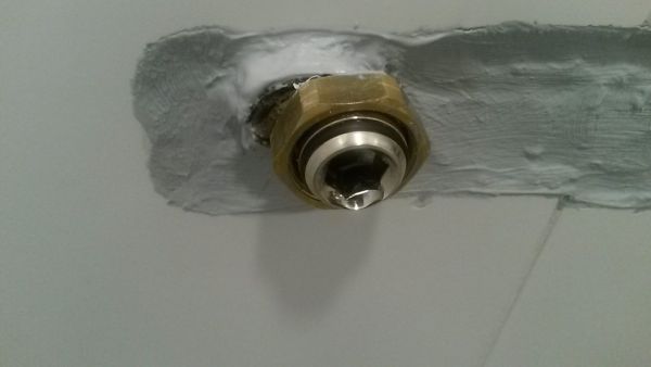

De aanvoerleidingen van een douchekolom heb ik met specie vastgezet. Nu 3 lagen waterdichte pasta erop gesmeerd. Maar ik heb nog ruimte (3-4 mm) over. Is het verstandig om dit helemaal vol te smeren met waterdichte pasta of er eerst een wapeningsgaas van glasvezel in te leggen en dat dicht te smeren? (ivm rek en scheuren)

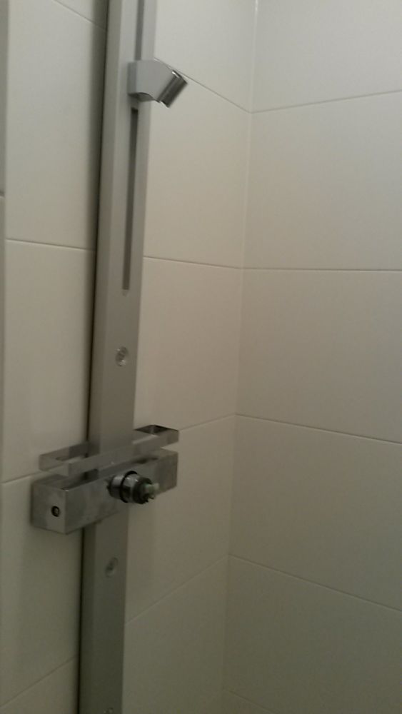

De situatie is me niet helemaal duidelijk. Misschien kun je een foto plaatsen die wat meer een overzicht geeft?
Het mooiste zou zijn om achter je kolom alles netjes betegeld te hebben, en doorvoer gat(en) goed af te kitten.
Wat voor type kolom is het? Is deze misschien zelf af te kitten tegen de wand of is dat niet mooi/praktisch?
Okee, nu is het wel duidelijk.
Ik had het gat gewoon gedicht met snelcement (waterdicht en krimparm).
Het is niet nodig om gaas/krimpnetje te gebruiken. Ik zou het wel vlak en glad afwerken zodat er zo weining mogelijk water in/op blijft staan.
De naad van de doorvoer afkitten.
Maar! ik ken de eigenschappen niet van de pasta die je hebt gebruikt. Het productblad kan je meer vertellen over laagdiktes, krimp, en hechting van laag over laag.
