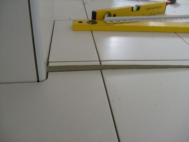

Omdat mijn badkamer vloer afloopt (ivm afschot) heb ik in de douchehoek
een randje van zo'n 1,5 cm diep (lastig uitleggen, maar het komt erop neer dat water tegen dit randje stroom. Dit opstaand randje kan niet getegeld worden.
Ik heb nog pasta voor kimband. Is het voldoende om dit randje enkele keren in te smeren, zodat dit randje waterdicht wordt of moet er iets anders op?

hier een foto

Ik weet niet wat voor materiaal erachter zit maar ik zou het proberen netjes af te kitten.

Waar je tegenaan kijkt is tegellijm. De onderzijde kit ik af, maar om alles te kitteen, dan krijg ik een hoge kitrand van bijna 2 cm?

Je zou er nog een tegelrandje in kunnen snijden.

Is er nog niet gevoegd? Je zou dat smalle tegelstrookje er uit kunnen halen, dat er opnieuw inzetten met een recht jollyprofie, dan kijk je niet tegen lijm of de zijkant van een tegel aan. Dat kun je dan netjes afkitten.
