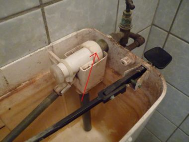

Sinds een paar dagen vult de waterbak van de WC erg langzaam. Hij vult wel, maar lang niet zo snel als eerst. Het waterkraantje krijgen we niet opengedraaid.
Excuses voor het vies uitziende plaatje, de WC is al 34 jaar oud. :P
Foto's plaatsen s.v.p. via klusidee.
De foto die er nu staat is voldoende.
Rond het zeskantje op de as van de kraan wat kruipolie spuiten en een uurtje laten intrekken.
Dan de kruk vasthouden met een tang en het zeskantje heen en weer draaien, na een paar keer gaat de kraan weer soepel lopen, het zeskantje zover aandraaien tot hij niet meer lekt, strakker is absoluut niet nodig.
De kraan dichtdraaien, het bakje met de grijze tuit naar beneden drukken, vervolgens de wartel waar de rode pijl naar wijst losdraaien, er zit een rubber in, dat rubber meenemen naar de installateur voor een nieuwe.

Of een kompleet nieuwe universele flotteur plaatsen
Met een nieuw membraampje, van 2,5 € is het probleem ook weer opgelost.
Even het water afzetten, en dan de moer van de vlotter, waar je zelf die pijl bij hebt geplaatst losdraaien.
Dan zie je het rubber membraampje zitten.
Deze vervangen, en het reservoir loopt weer vlot vol.

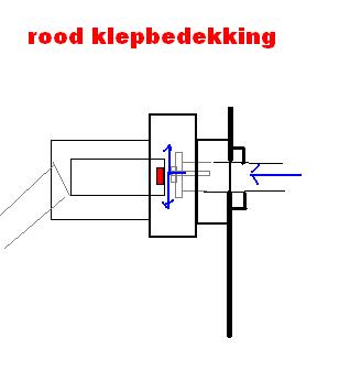

In dit type flotteur ouwe geberit zit geen balgje maar een klep bedekking
