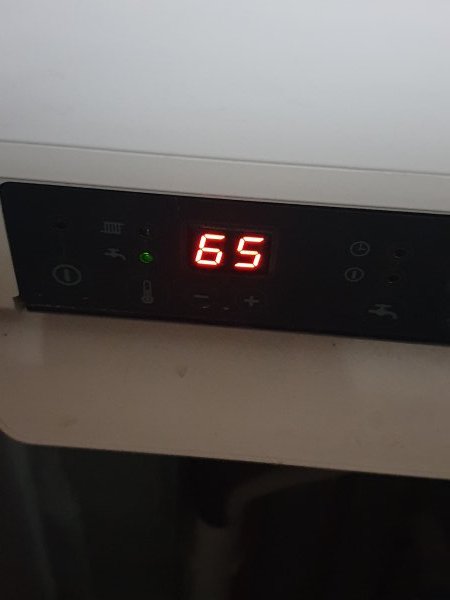

Kan het zo zijn dat vanwege het verwijderen van deze rubbers dat de ketel het watervermogen niet meer aankan ? De instelling van de thermostaatkraan is het niet, en de ketel staat op de maximale stand tapwater qua temperatuur 65 graden.

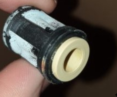

Dit is het rubber kokertje wat in de S koppeling zit. Het is een holle koker dus vermoed dat hij dan ook geen terugslag functie kan hebben........ Als ik de temperatuur van leiding meet achter de kraan waar hij uit de muur komt is deze ook niet hoger dan 40 graden sinds ik dit rubber heb verwijderd...... Daarom denk ik zelf dat het water gewoon te veel is voor de ketel om op te warmen. Maar dat is toch niet de functie van deze rubbers als ze voor geluiddemping zijn? Ik snap er niets meer van

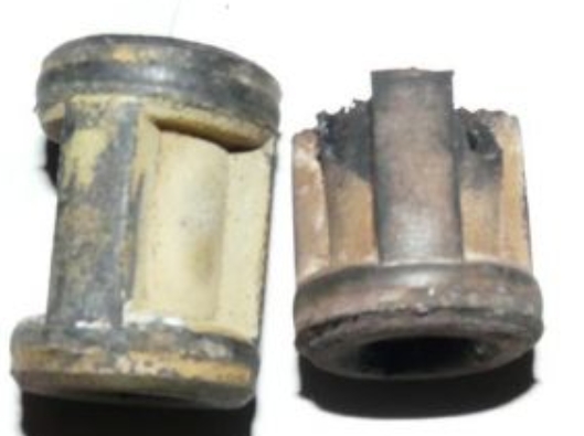

Dit is een doorstroombegrenzer
en zo zien die er uit wat in een gr*he S-koppeling zitten
Gewoon weer terug plaatsen die begrenzer zal wel een reden voor zijn geweest dat ze die geplaatst hebben.
Die rubbers in deS-koppelingen zijn (waterslag)dempers van Grohe. Zenhebben geen essentiële functie. Zonder hoort alles ook prima te functioneren.

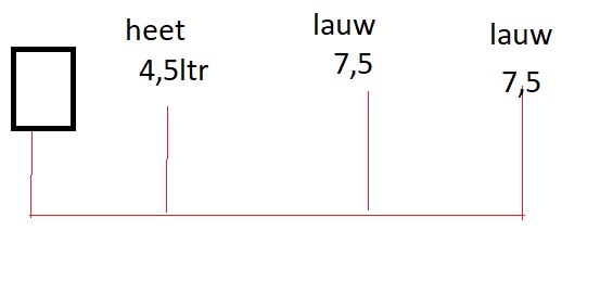

Op verzoek van The Headhunter heb ik de wateropbrengst van de kranen gemeten op de hete stand.
7.5 liter lauw water bad
(Nieuwe kraan zonder rubbers)
7.5 liter lauw water douche
4.7 liter kokend heet water wasbak badkamer .
(Oude traditionele situatie)
De gegevens van de ketel heb ik bijgevoegd.
Staat de ketel dan wel goed afgesteld?
Tapwater 60°C ltr/min 7,5
Tapwater 40°C ltr/min 12,5
Het tapwater staat op 65 graden (max)
De nieuwe kranen zonder de rubbers worden niet meer dan 40 graden.
De wastafel kraan waar niets aan is veranderd wordt wel de juiste temperatuur.

Die rubbers van jou zijn doorstroombegrenzers.

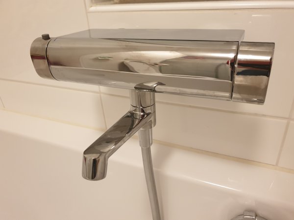

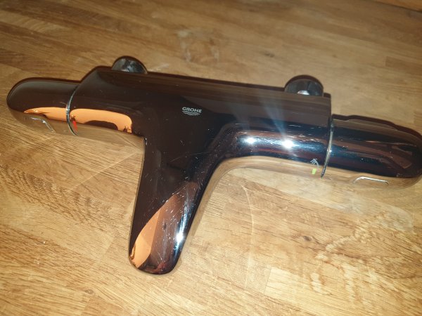

Wat voor kraan had je er zitten graag foto en wat voor type kraan nu?
loopt warm waterleiding ook via een verdeelstuk?
De oude grohe kraan (met rubbers) had minder water, een piepend geluid in de leiding en tijdens de koude dagen om de 4 minuten koud en dan weer warm.
2 x nieuwe kraan, douche en bad Ikea Brogrund. Beiden hebben zonder rubbers meer water. Geen gepiep meer in de waterleiding maar worden niet meer heet.
