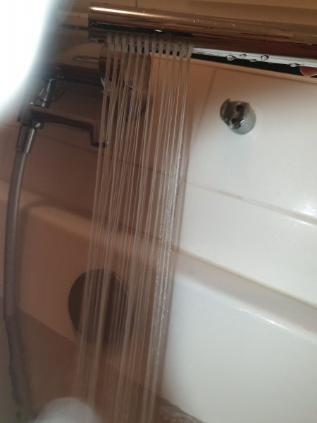

Water wordt niet heet bij nieuwe thermostaatkranen.
De badkraan is ook voorzien van een kleinere handdouche (kleiner dan de douchekop) Hier komt veel minder water uit dan de badkraan zelf,en je raad het waarschijnlijk al..... dan ineens wel veel heter!!!
Dit met de kennis dat de wateropbrengst van de wastafel ook veel minder is en deze wel maximaal heet wordt, kan ik los van de oorzaak wel vaststellen dat hoe minder de wateropbrengst is hoe heter het water wordt.
Hoe groter de opbrengst hoe kouder.
Ik ben bang dat het terugplaatsen van de rubbers in de S koppeling toch het probleem verhelpt...
Er is iets wat niet goed is.

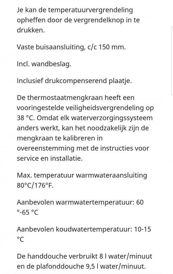

Ketel geeft Tapwater 60°C ltr/min 7,5
Tapwater 40°C ltr/min 12,5
Je tapt 7,5 liter douche en bad dus moet ie zonder dat de kraan op zit daar 60 graden geven.

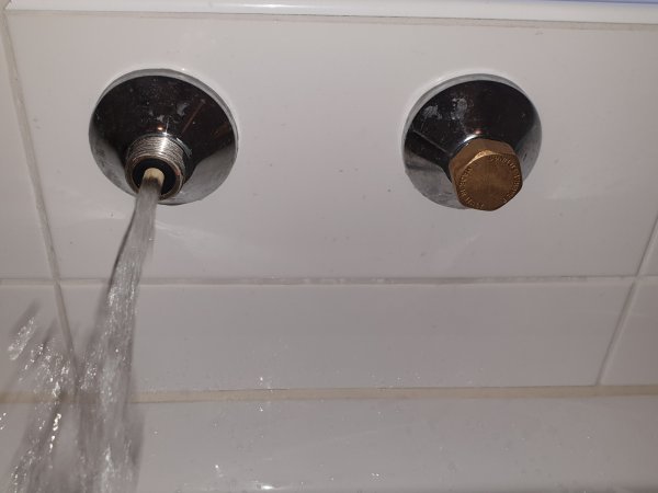

En heb je de s-koppelingen koud afgedopt en dan je warm water gemeten?
Hij spuit dan wel er uit.
Deze Brogrund gaan naar max 48 graden als je knop volledig naar heet draaid.
ik ga morgen de proef op de som opnieuw nemen met afdoppen en op nieuw de temperatuur meten. Hij pakt max idd 48 graden. Maar zelfs dat redt hij nu niet. Zoals ik het lees levert de kraan zelfs meer water dan dat ik nu zonder de rubbers heb gemeten. De plafonddouche levert 9.5 liter en ik kom maar op max 7.5 liter. Kan dat het probleem zijn ?
Oke bij de thermostaatkraan zelf maar ik vroeg aan @TS dat ie de s-kopp koud heeft af gedopt en warme kant heeft getest,

Vandaag letterlijk alles gemeten.
De warme leiding met koud afgedopt.
De kranen met warm en koud aangesloten.
De oude grohe kraan.
De nieuwe Ikea kraan.
De uitkomst.
Ketel tapwater stand 65 graden
Warm water leiding zonder rubber 7.5 liter 41 graden
Warm water leiding met rubber 7.5 liter 44 graden
Oude grohe kraan hete stand 7.5 liter
48 graden
Nieuwe Ikea kraan hete stand 9.5 liter 36 graden.
Nieuwe Ikea handdouche 8.5 liter 35 graden.
Mijn bevindingen zijn de ketel staat op 65 graden en uit de leiding komt 41 graden.
Met het plaatsen van de rubber stijgt de 41 graden naar 44 graden. (Zelfde opbrengst maar meer weerstand).
Met het plaatsen van de grohe kraan stijgt de 44 naar 48 graden.
Hoe groter de tegendruk hoe hoger de temperatuur.
De Ikea kraan levert op de hete stand 2 liter water meer dan de grohe en 12 graden minder.
De 2 liter meer zou dan intern in de ikea kranen ergens uit de koude leiding moeten komen.....
