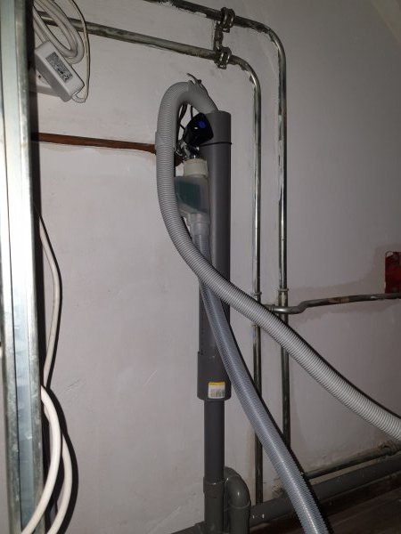

Beste mensen,
Graag zou ik jullie advies willen omtrent het volgende.
Sindskort komt er water uit de inlaatcombinatie (geen idee of ik dit juist formuleer) tijdens het afvoeren van water welke uit de wasmachine komt.
Voorheen had ik geen probleem. Zou de afvoer verstopt zijn?
Hierbij foto's
om t verhaal duidelijker te maken
Frank

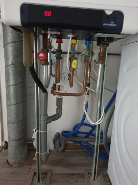

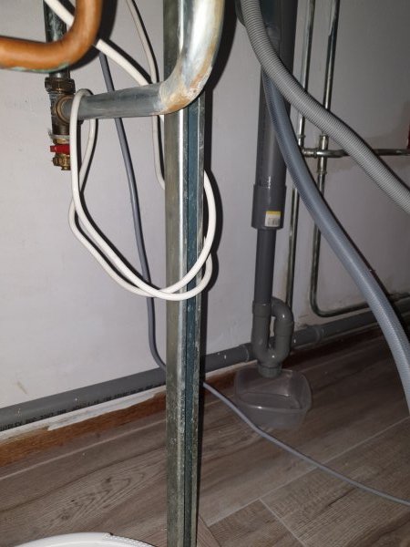

Ja grote kans dat de afvoer verstopt zit, wasmachine kan het water niet goed kwijt en dan stijgt het in de buis tot boven het nivo van de inlaatcombi.
Ik zie nog wel meer problemen in de afvoer leiding.
Leiding is zo te zien ook veel te dun, is 32 mm.
T-stuk van de wastafel op de liggende leiding, is een haakse en dat moet een 45 graden t-stuk zijn.
