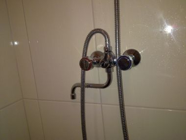

Hoi,,
Heeft iemand hier ervaring mee we hebben een nieuwe badkamer
we hebben geen termostaatkraan maar als we aan het duchen zijn dan schommelt de temperatuur van de water soms
lijkt wel of er warm of koud water doorheen wordt gegoten er was al een nieuwe kraangemonteerd en nu vervangen door weer een nieuwe
omdat we dachten dat het aan de kraan lag
maar toch weer hetzelfde ik hoop dat iemand weet hoe dit kan kraan is gemonteerd door een aannemer
Is de cv ketel ook al eens na gekeken
plaats even een foto van die kraan
zijn op andere plekken wel goed warm water
Hoi henk
nee niet gecontroleerd maar de watertemperatuur van de wasbak is wel normaal
de monteur van de aannemer zij volgens mij de kraan maar ik zit nu wel te twijfelen of de cv het inderdaad is
cv is 2 jaar oud
Wat voor merk en of type ketel is het.
De douche kop is niet verkalkt?
De duchekop en de kraan is nieuw de waterbesparing heb ik eruitgehaald
ketel is remeha avanta

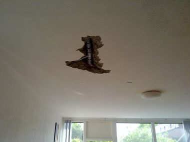

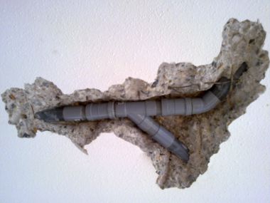

wil je nog zien hoe het is afgelopen met de lekkage van de plafond
toen ik je vroeg waar de afvoer langsliep in de badkamer wel een lekkage in de Tstuk :roll:
Als je de onder uitloop gebruikt dan is het wel goed zeker.
Vermoed dat het in de slang is deze knijpt af als hij warm word.
Hier moet een stijgpijpje tussen.
