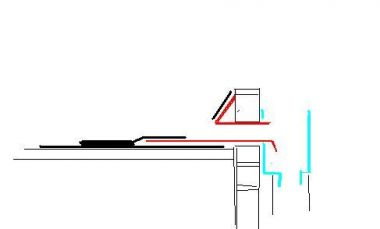

OP mijn platdak zit momenteel een stadsuitloop zoals op afbeelding
Echter word mijn dak nat dat zie ik op mijn osb platen aan de onder zijde nog niet afgetimmerd gelukkig.
Ik heb de afvoer afgeplakt met een zak om te kijken of het echt daarvan af komt en nu blijft het dus droog.
Ik zat te denken om er een vergaarbak op te monteren indien mogelijk.
Mijn vraag is nu moet ik zelf een gat maken in die vergaarbak waar de afvoer in komt of gaat dit lekken ?
Ik heb alles nog open dus het heeft goed kunnen door waaien en drogen tot heden.
Graag een advies want ik wil die zak niet laten zitten maar mijn dak ook niet naar de knoppen helpen door het nat te laten worden.

Onvoldoende afschot in de rechthoekige buis van de plakplaat en de stadsuitloop is de meest voorkomende fout die wordt gemaakt. Hoeveel afschot de uitloop moet hebben kan je zien aan de tuit van de stadsuitloop, hou deze maar vertikaal.
Als je geen afschot in de plakplaat maakt dat ding wat aan de binnenzijde van het dak zit en de stadsuitloop blijft er water naar binnen lopen.
Je kan het nu afkitten maar zodra de kit het begeeft heb je het probleem opnieuw.

Een hemelwaterafvoer bestaat uit twee delen. De plakplaat, aan de binnenzijde van het dak en de stadsuitloop of een vergaarbak.
Metalen plakplaten worden de laatste jaren weer bij bitumendaken gebruikt. De goede plakplaten hebben een gesloten rechthoekige buis met een lengte die tot buiten de gevel komt. Deze buis wordt op lengte gemaakt en er wordt een stadsuitloop op geschoven. Moet goed afschot hebben.
Is jouw hemelwaterafvoer ook samengesteld met zo'n plakplaat en de buis komt buiten de gevel dan kan je daar een vergaarbak over hangen.
Als het even kan moet je een druiplip aan de buis maken daarmee voorkom je dat het regenwater onder de buis horizontaal weer de muur inloopt. De oplossing als je buis tegen het afschot in is aangebracht.
Bij een vergaarbak haal ik het model van de buis uit de rug van de vergaarbak zodoende sluit je gelijk het gat in de gevel af. Bij boeiborden voorkom hiermee dat er toch wat regenwater bij het hout kan komen. Als er in een boeiboord voor de uitloop een gat is gezaagd wordt vaak vergeten het zaagwerk even nog een laagje grondverf te geven. :wink:
