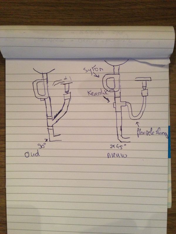

Crutzen3
Bedankt henk,
moet ik dat zo het zelfde maken met een 2de sifon of ipv de Y stuk een T stuk plaatsen en ipv 90 graden bochten onder 2x 45 graden bocht maken.
Crutzen3
Is dit beter Henk
Henk253
de aan sluiting moet je wel lager zetten dan op je tekening.
en met flexibele slang waar je een S in maakt voor de stank afsluiting.
Controleer ook eens de aansluiting wat achter en onder het aanrecht zit als daar ook haakse bochten in zitten.
Leidingen kunnen ook wat vol gaan zitten met zeep en aan gezien dat er wat sokken zijn geplaatst duid toch op dat er vroeger problemen waren met die afvoer.

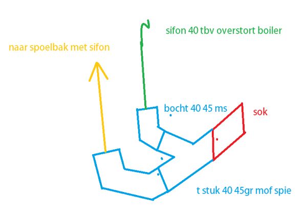

De loodgieter
Je afvoer vertoond tekenen van een verstopping. doordat het water niet snel genoeg weg kan komt het bij de overstort van de boiler er uit.
dat witte t stuk moet je zo ver mogelijk weg gooien is vragen om problemen.
vanuit de rubber sok een t-stuk 45 graden plaatsen een voor de aanrecht en een voor de overstort van de close-in boiler beide voorzien van een aparte sifon.
liefs de inlaatcombinatie zo hoog mogelijk plaatsen in de keukenkast zodat de afvoer zo hoog mogelijk aangebracht kan worden.

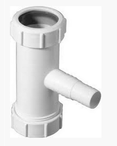

John
Henk253
@De Loodgieter waarom witte T-stuk weg gooien deze word ook geleverd door de boiler fabrikant.
De loodgieter
Weet dat ze er bij geleverd worden henk.
heb deze dingen al zo vaak moten vervangen omdat de bijgeleverde zwarte slang lekt en voor problemen zorgt zodat water in het kastje loopt vandaar weggooien die hap.
en een aparte sifon monteren voorkomt een hoop problemen nadien.

Zou je mij aub een tekening ofzo van kunnen maken.
ik ben een leek in zoiets.
Dan kan ik me de juiste spulletjes bij elkaar zoeken en eventueel proberen te maken.
Dankje alvast.
De loodgieter
Ga mijn best doen voor je word vervolgd
De loodgieter
Hoop dat t n beetje duidelijk is zo.
John
