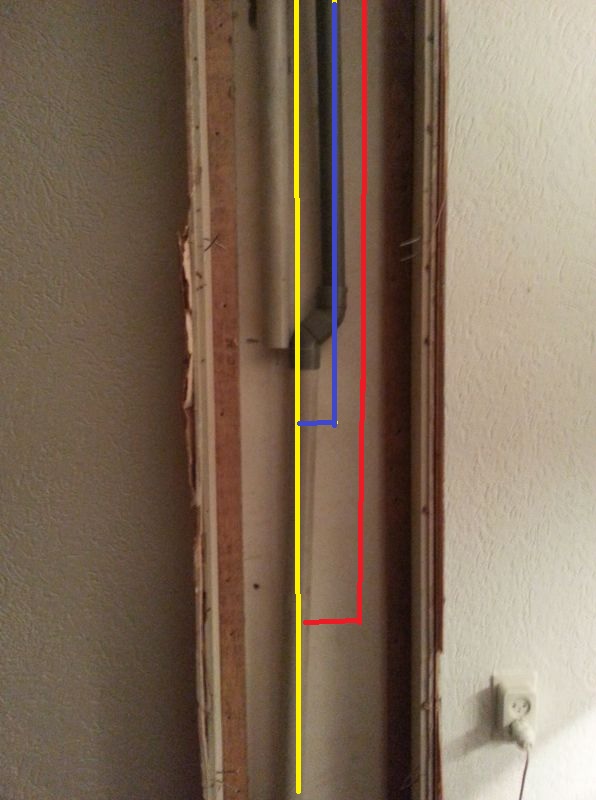

Na bijna de badkamer klaar te hebben kwamen wij erachter dat als wij water in het bad laten lopen, het water bij de easy drain omhoog komt. Zo ook als we de kraan bij de wasbak opendraaien.
Heel langzaam loopt het water dan wel weg maar dan ook tergend langzaam.
Nu heb ik een beetje op dit forum rondgeneust en kan dit komen doordat we er geen ontluchtings stukje tussen hebben geplaatst? Voordat ik er weer een tegel af ga breken wil ik eerst zeker weten of het daar aan ligt.

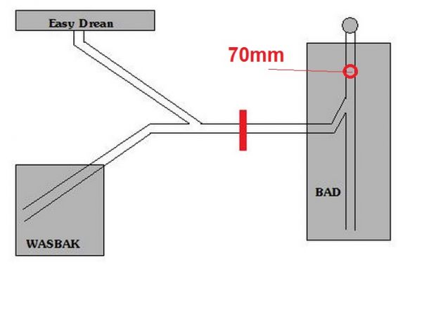

Nu is mijn bedoeling dat ik op de rode streep een ontluchtingsbuis en terugslagbuis plaats. Zou dit dan verholpen moeten zijn?

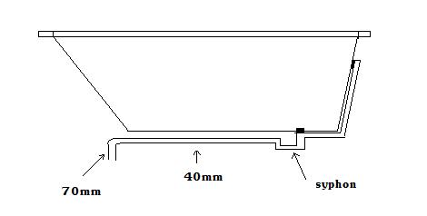

(sorry, niet zo goed in tekenen maar volgens mij is die wel duidelijk)
De afvoeren zijn aangesloten op een al bestaande douche afvoer wat er lag. met die afvoer nooit problemen gehad. (de vorige bewoners hadden er zelf de wasmachine op aangesloten)
Bad afvoer is wel wat klein beter een 50mm
Naast het bad eerste tekening zit daar een standleiding
je hebt een 75mm bocht en waar zit nu de drain op aan op die 75 mm
probeer eens wastafel sifon er af te halen en laat dan bad eens lopen als het dan nog om hoog komt
Klopt, omdat de afvoerset 40mm was ben ik daar ook maar mee verder gegaan.

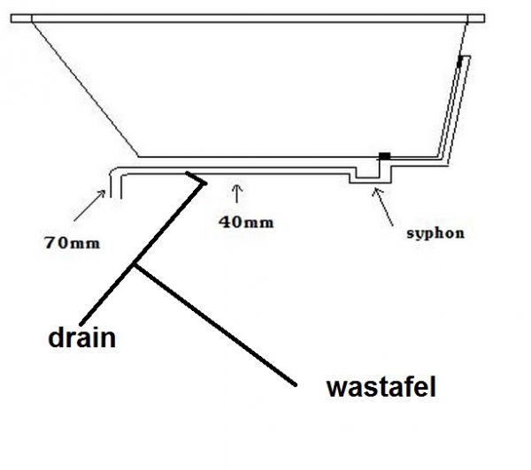

Ja, achter mijn bad zit de standleiding, en de drain is aangesloten midden onder het bad met een Y splitsing. (TEKENING 1)
Zoals je zei met de wastafel syphon heb ik geprobeerd, maar het water blijft omhoog komen bij de drain
Zoals je zegt dat drain midden onder het bad is aan gesloten met een Y-stuk
dan loopt de afvoer van de drain om hoog naar de bad afvoer
maar op je eerste tekening staat niet die 70mm bocht
De vloer bij de drain is 8cm opgehoogd en bij het bad niet die ligt op de bestaande vloer.
De 70mm bocht is aangesloten op de standleiding met een verloopje van 70-40mm en in dat stukje zit de afvoer van het bad.
Ben bang dat ik toch maar even 2 vloertegels los moet breken en bikken, misschien is er wel te veel druk op de afvoerbuis van de drain gekomen met de vloer ophogen dat de buis nu niet meer afloopt.

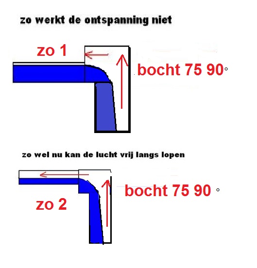

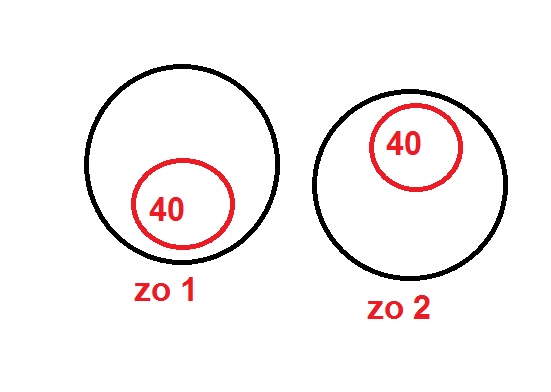

Hoe heb je dat verloopje geplaatst 75x40
zo 1 of zo 2
je leiding systeem is veel te krap en je had liggende leiding direct op je standleiding moeten zetten zodat betere door stroming heeft.
dan zit die verloop er verkeerd in.

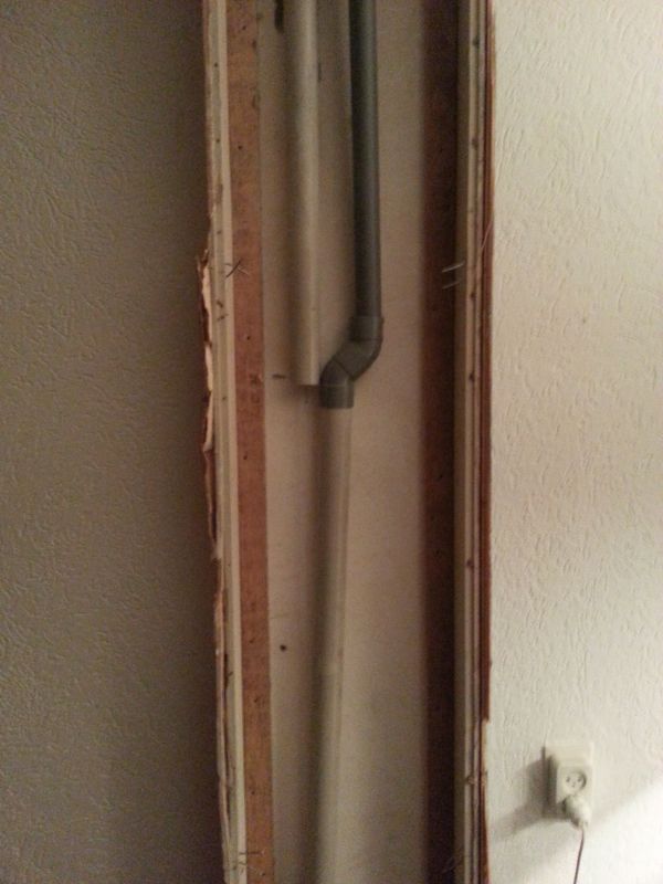

Dit is de leiding die van het riool onder het huis naar de badkamer heen loopt.
Op deze foto zie je de oude leiding nog lopen, daar zit bovenaan de afvoer een putje met een verloopje een haakse hoek van 70mm. Deze leggen we nu helemaal lam.
De nieuwe afvoerbuis komr nu rechtstreeks in de badkamer uit en daar word hij nu op het bad/drain/wastafel aangesloten.
Is alles al getengeld of kun je boven nog bij de afvoeren van bad, douche en wastafel?
Als het antwoord ja is zou ik alles apart naar beneden brengen en een leiding door het dak van 50 mm als ontluchting.
Sluit de leiding zo aan als op de foto met minimaal 50cm tussen beide t-stukken.

Zou toch echt een ontspanning gaan plaatsen, ben bang dat je anders problemen blijft houden. Zoals al opgemerkt een en ander is allemaal aan de krappe kant. Plaats je ontspanning zo dicht mogelijk bij de drain. Zo voorkom je dat de drain sifon leeg gezogen wordt. Deze ontspanning moet bij voorkeur naar buiten zodat deze kan be en ontluchten.
Tevens dient deze leiding zo geplaatst te worden dat er geen water in blijft staan, maw op afschot.
