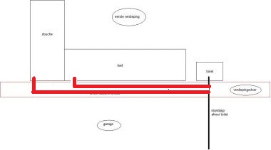

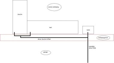

Hier een schematisch tekeningetje. Volgens mij is dit de situatie van de afvoer van douche & bad.
EDIT: zie dat het een beetje klein is, maar van links naar rechts: douche, bad en toilet. Balk hieronder is verdiepingsvloer met boven eerste verdieping en beneden de garage. De dikke zwarte lijnen zijn de afvoerpijpen.
Kun je via de garage ook de leidingen verleggen eventueel?
Dan zou je de douche en bad apart aan kunnen sluiten, op de afvoer van het toilet.
Zo komt er dan geen water meer uit de douchebak omhoog.
In de garage zou dat mogelijk zijn. Probleem is alleen dat er geen inspectieluikje is gemaakt in de douch en badombouw. Dat is op zich ook wel weer op te lossen: in de kruipruimte moeten nog dozen met tegels staan (wie wat bewaard die heeft wat zullen we maar zeggen :D).
Alleen dan moet ik dus nog wel door de vloer heen gaan boren voor de nieuwe afvoer. En daar zit vloerverwarming in. Dan moet ik precies onder de badafvoer en onder de doucheafvoer gaan boren.
Hoe zit het dan met een sifon? Die moet er in de door jou gegeven oplossing nog wel tussen.
Ik was in de gedachte, dat misschien de afvoer onder het plafond van de garage liepen, tussen de balken.
Maar als het een betonnen plafond is, kun je daar inderdaad ook 2 gaten in boren, onder de douchebak en het bad.
De vloerverwarming zal daar niet lopen neem ik aan.
Dan even een opening maken onder het bad en douchebak (je hebt nog reserve tegels).
En de nieuwe afvoeren aansluiten op de sifon van het bad en de douchebak.
