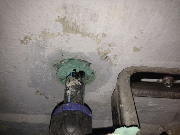

Afgelopen weekend heeft het behoorlijk geregend bij ons. Met als gevolg dat er een laagje water in de kelder staat.
Waarschijnlijk is dit de oorzaak:
Dit is de binnenkomende waterleiding. Er zit een groene kit om de leiding heen gesmeerd, die flexibel is.
Hoe kan ik dit het beste afdichten?
Deze situatie moet je zeer zorgvuldig met een kit uitvoeren. Om op een waterdichte hechting te krijgen in een geboord gat moet je de ruimte als het ware met kit vol persen en niet even rondom wat kit trekken. Lijkt mij ook veel beter om kit aan de buitenkant te zetten.
Na het plaatsen van mijn bericht vroeg ik me af van welk materiaal zou die buis zijn? Zou zomaar PE kunnen zijn.
Nog even wat anders, is dit niet een geval voor het waterleidingbedrijf? zij is immers verantwoordelijk tot de watermeter.
