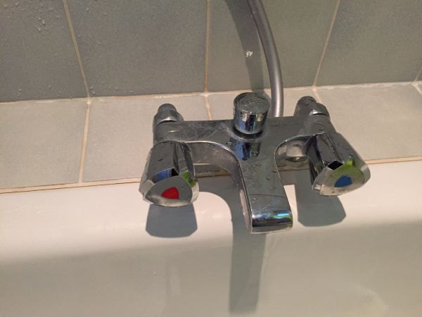

Ik heb een Hans Grohe badkraan maar nu komt er alleen warm water uit defecte kraan alsof hij al gemengd wordt.
De badtafelkraan wordt wel heet.

    En als je zowel de wastafelkraan als het warmwater v/d badkraan open zet; zijn deze temperaturen dan wel gelijk?
    Carola103
    Als ze tegelijk aan staan worden ze even lauw maar ik weet niet hoe dit vroeger was
    Alex1200
    Als je de badkraan niet vol openzet maar zo dat hij evenveel water geeft in de situatie dat de wastafel wel heet water geeft ?
    Lijkt erop dat de verwarmingscapaciteit niet voldoende is.
    Te kleine geiser of iets met brander van de ketel.
    Lijkt mij stug dat het probleem in de kraan zit.
    (maar dat is op afstand :roll:
    Advies: Loodgieter/cv monteur bellen

    Dit is iets van de laatste dagen hij heeft het altijd goed gedaan.
    Dus de capaciteit van de ketel moet goed zijn
    En hij deed het altijd met de kraan volop aan
    Alex1200
    Wellicht is er storing in de ketel;; daar kan een klep in zitten die blijft "hangen".
    Je kan nog luisteren bij de ketel als je de badkraan open zet maar ik zou gewoon de cv monteur laten komen.

    Met een klein straaltje wordt hij wel heet
    Carola103
    Ik heb verwarmingsmonteur gebeld die komt volgende week maar twijfelt of het aan ketel ligt.
    Jullie horen nog van mij
    Carola103
    Ze hebben het gasblok vervangen,
    Doet het weer goed
