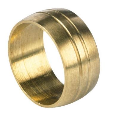

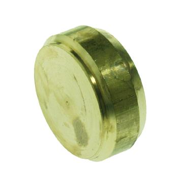

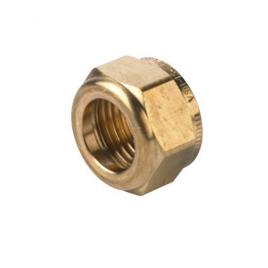

als ik zijn verhaal zo lees is dit gemonteerd,
U16-15 overgangskoppeling
Eindkap knel
wartelmoer
wartel verwijderen een kneleidkapje verwijderen nieuwe knelring plaatsen
en vanuit hier verder gaan.

Als ik die einddop eraf draai, dan hou ik schroefdraad van 21mm over op de leiding. De foto maakt het wel duidelijk morgen.
