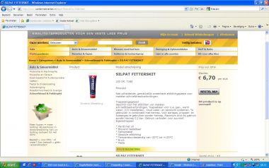

hierbij een link(niet commercieel) die aangeeft dat deze fitterskit gewoon gebruikt mag worden op een waterleiding.
dus dat fitterskit niet gebruikt mag worden op een waterleiding, is mijns inziens gewoon nonsens.
groeten b.

met alle rspect, onzin.
fitterskit mag gewoon worden gebruikt op waterleiding.
staat ook in de link die ik hierboven poste.
en ik durf te garanderen, dat elke loodgieter en cv monteur ook regelmatig fitterskit gebruikt in combinaie met hennep op een waterleiding. word ook gewoon geleerd op de opleiding installatie monteur.
hieronder een stuk technische info over fitterskit, waarin staat dat het geschikt is voor waterleiding installatie.
ik hoop einde discussie of fitterskit wel of niet mag, het mag gewoon worden gebruikt
groeten b

Ik heb e.e.a. ook eens nagelezen, en Boudewijn heeft wel een punt wat betreft de info van Berner.
Op de verpakking van Silpat en op de site van Griffon / Bison staat letterlijk:
Geschikt voor het afdichten van metalen schroefdraadverbindingen. Toepasbaar voor o.a. gas-, warm water- (CV-installaties) , koud water- en perslucht systemen. Te gebruiken in combinatie met hennep. Voor aardgas, propaan- en butaangas te gebruiken zonder hennep. Maximum druk bij gebruik zonder Hennep 0,2 bar. Gebruik verboden voor zuurstof.
Als men dan als reactie op een mailtje zegt:
"Op de verpakking worden drinkwaterleidingen daarom bewust niet genoemd", dan begeven ze zich voor mij op een hellend vlak.
Temeer daar men wel duidelijk waarschuwt voor het gebruik icm zuurstof
Iets bewust niet noemen is wat anders dan waarschuwen om iets niet te doen. Bovendien moet je wel goed nadenken om het onderscheid tussen warm water en koud waterinstallaties en drinkwaterinstallaties te kunnen maken.
Eerlijk gezegd denk ik dat men bij de producent schrok van de vraag van Jan via de Mail en toen maar een veilig antwoord gaven.
