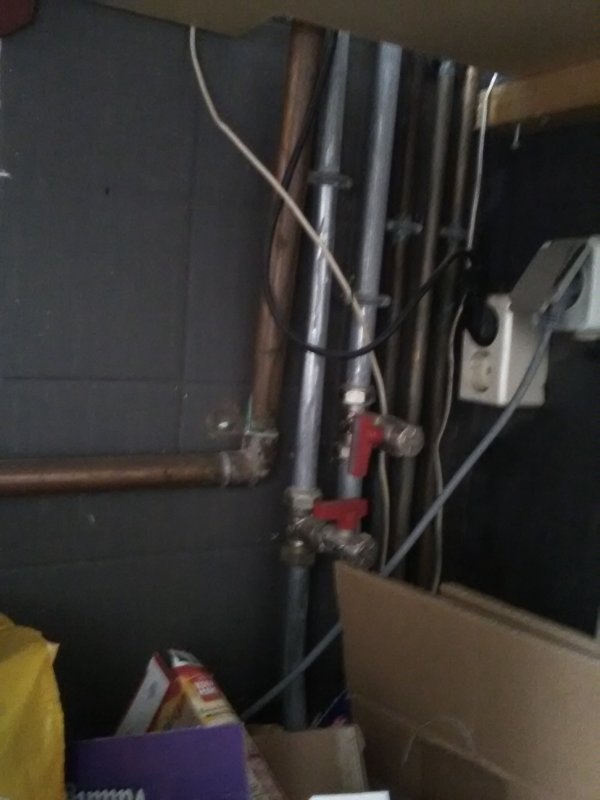

De CV doet het helaas niet aangezien de waterdruk te laag is. Nu wil ik zelf de CV bijvullen maar ik twijfel welke van de 2 kranen de vulkraan is.
Bij de linker kraan staat een pijl van de combi ketel af, bij de rechter kraan juist een pijl naar de combiketel toe. Welke moet ik nu gebruiken?
Groeten, Jan
Maakt op zich niet uit, belangrijk is dat de ketel is afgekoeld als je koud water in het systeem brengt.
Dus stekker er uit, voelen of de leidingen koud zijn, slang op koudwaterleidng aansluiten, beetje water in de slang laten lopen zodat de lucht uit de slang is, slang op vulkraan aansluiten, beide kranen open en vullen totdat de niveau meter weer in het groene gebied staat.
Kranen dicht, slang afkoppelen, stekker er weer in en alle ontluchtingspunten op de radiatoren even ontluchten.
