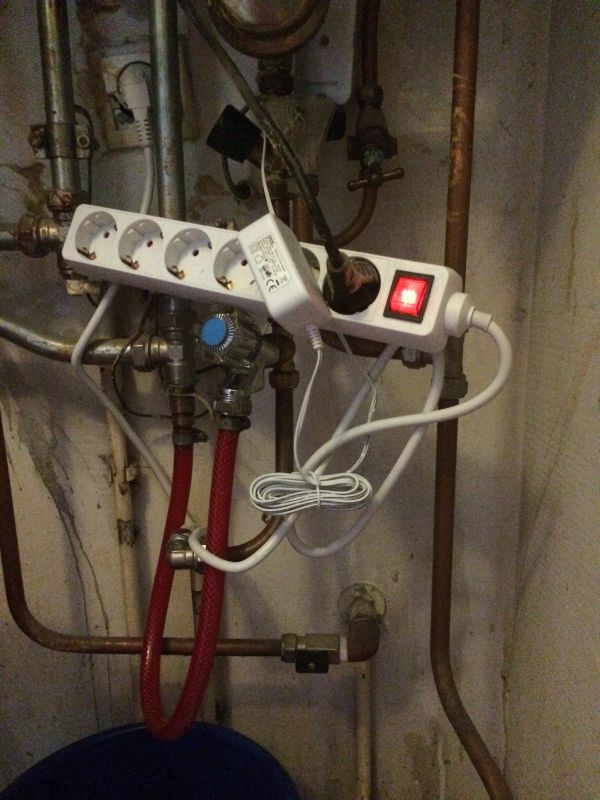

Wat is de vulkraan!?!?
Ik moet de ketel bijvullen, de vulslang al aangesloten maar weet nu even niet wat de vulkraan is die ik ook moet open draaien. Kan iemand mij helpen, durf het niet zomaar te proberen tis toch een cv-ketel!
Alvast hartelijk bedankt!
De ene kant van je vulslang zit aangesloten op je waterkraan, waar de andere kant op zit aangesloten is je cv vulkraan, als je de slangtule er goed opdraait, gaat de kraan vanzelf open.
Heb de vraag dan niet goed gesteld denk ik. In instructiefilmpje is te zien dat je de slang idd moet aansluiten, dat is me gelukt. Maar dan moet ik vervolgens eerst een vulkraan voor een kwart open draaien (deze kan ik dus niet vinden) en dan de waterkraan (gevonden en slang op kunnen aansluiten) zodat ik de ketel kan vullen. Als er weer voldoende druk ik moet ik beide kranen ook weer dicht draaien....

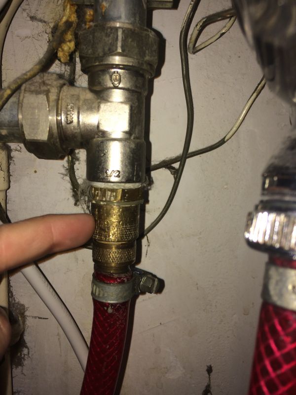

Boven waar u de slang op heeft gedraaid aan de vulkraan zit een messing ring deze losdraaien en water begint te lopen
Bedoelt u dan deze ring!? Als ik de waterkraan open draai begint het water wel te lopen dat gaat prima, naar welke kraan moet ik omdraaien van de cv-installatie om het in de ketel te laten lopen?
Wordt overal gesproken over een kraan en nergens over een ring los draaien. Of heeft dat te maken met het feit dat het een oudere ketel is??
Bedankt voor de hulp! Ik heb uiteindelijk toch maar vaders gebeld en die heeft idd die ring even los gedraaid en toen was het zo gepiept.
Blij dat het gelukt is.
De kranen op de filmpjes zijn meer de standaard kranen. In het verleden werden er vele diverse kranen gebruikt. U heefy dus 1 van die vele diverse :roll:
