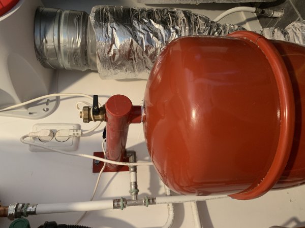

    Wat gek dat hij er nu niet op staat. Zou dit het nog kunnen zijn?
    Hij staat wel aan ja, en geeft ook geen storingen aan dus vandaar dat im dacht dat het om het bijvullen ging.
    StucDennis
    Boven op expansievat is inderdaad vulkraan.
    Simonec
    Dank! Hij is nu bijgevuld, dus dat is nu in ieder geval gelukt.

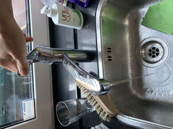

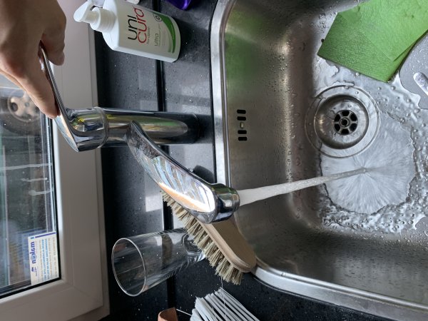

    Alleen nu nog geen warm water en ook een hele zwakke straal bij draaien naar warm water (zie foto) enig idee wat ik nog kannproberen?
    Frank
    Zit de stekker van de ketel er in?
    Rola
    Heb je bij elke warmwaterkraan zo weinig water?
    Staat de inlaatcombinatie onder de ketel helemaal open?
    Simonec
    Rola, dat was het inderdaad! Nu even afwachten of hij het ook blijft doen :-).

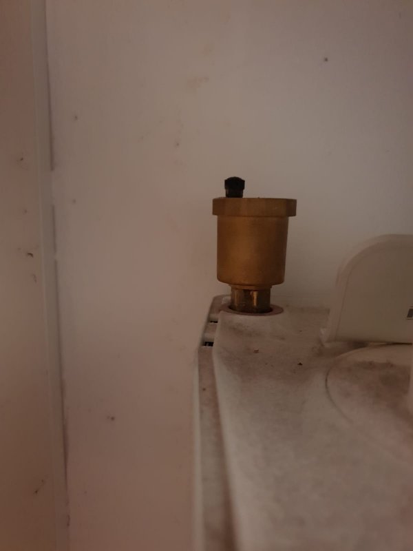

    Het heeft een tijd gewerkt, na bijvullen nog alle radiatoren ontlucht en toen deed het warmenwater het een uur of drie (veel langer dan daarvoor) . Nu is hij wel helaas weer uitgevallen.. (F12 foutmelding wat kan wijzen op lucht in het systeem).is er nog een ontluchtmogelijkheid op de ketel zelfdie we gemist hebben? In handleiding staat dat er ontluchter is maar op die aangegeven plek zit irts wat we niet herkennen. Zie de foto (bovenop CVketel). Bedankt voor de hulp!
    Dat is een automatische ontluchter, draai het knopje iets los dan kan de lucht er uit.
