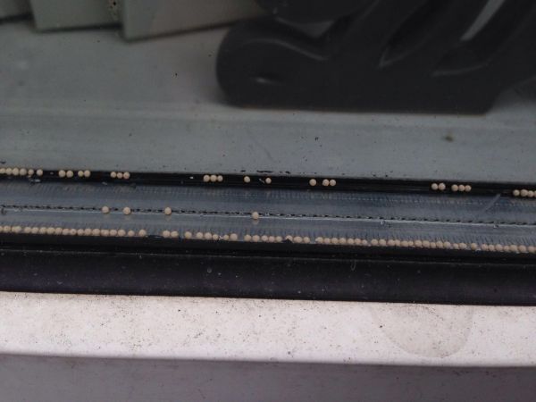

Hallo iedereen,
De woning, die wel eens mijn eerste koopwoning kan worden, heeft een kozijn waarin kleine witte bolletjes zitten. Ik heb eens nagevraagd bij kennissen, die wat verstand hebben van verbouwen, wat deze bolletjes zijn en of die daar wel op hun plek zitten. Zij dachten dat die bolletjes niet in het raam horen te zitten maar konden mij niet vertellen wat deze precies zijn.
Weten jullie raad? Het zijn kleine witte bolletjes. Ze lijken wel op isolatiebolletjes maar ik heb geen idee of het normaal is dat zij in de dubbele beglazing zitten.
Ik hoor het heel erg graag van jullie!
Het eerste dat in me opkomt is silica-gel oid. Dus een of ander product dat bij of na fabrikage van het dubbelglas moet zorgen dat de laatste resten vocht geabsorbeerd worden.
Geen idee of dat gebruikelijk is: in de dubbelglasramen die ik tot nu toe (waar dan ook) heb gezien heb ik zoiets nog nooit opgemerkt.
Lijkt me raar, zoiets wil niemand tegenaan kijken.
Bel eens met een bedrijf dat dubbel glas plaatst.
Die bolletjes zitten in het holle kokertje van aluminium wat als afstandhouder tussen de 2 ruiten zit. Functie is zoa!s omschreven door Kees.
Zijn ze zichtbaar dan zit er een klein gaatje in het aluminium. Dit valt normaal gesproken onder de garantie.

Heel erg bedankt voor het duidelijke antwoord!
