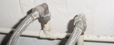

Wastafelmengkraan: aansluiten op leiding lukt niet.

Fiesiekus schreef:
Ik zou de oude knelring en wartel gebruiken; makkelijker dan er een stuk afzagen.
Even inspuiten met een snuifje kruip-olie en 't dicht prima af.
'k las dit net nog 'ns, maar begrijp weer niet goed wat je hiermee bedoelt.
Er zit op dit moment toch geen knelring op die leiding?
  • #26
Op de foto zie ik toch duidelijk de oude knieën zitten, onder de wartel aan de leidingkant zit de knelring, die kunt u laten zitten en de nieuwe knie er zo weer op draaien.
Gebruik overigens geen kruipolie i.v.m. de smaak en geur die het spul afgeeft aan het water, een beetje olijfolie o.i.d. is net zo goed.
Konijn
  • #27
Heeft dit voordelen t.o.v. een nieuwe knelring? Omdat ie er al op 'gevormd' is?
Olijfolie genoeg in huis :)
Is het overigens juist dat e.e.a. met zeer veel kracht moet worden vastgedraaid?
  • #28
Het belangrijkste voordeel is dat u de oude ring niet hoeft te verwijderen, vaak is dat lastig voor iemand die dat niet kent, het gaat niet zozeer om de "vorm".
Juist niet te veel kracht gebruiken, vast is vast, wanneer er te veel kracht wordt gebruikt wordt de pijp in elkaar gedrukt en en vermindert daardoor de waterdoorlaat.
dit leek mij juist ook, i.t.t. wat er bij aankoop van die knieën door de verkoper beweerd werd.
Aan de ene kant 'vast is vast' en aan de andere kant 'veel spinazie eten'.
Dit n.a.v. het totale loszitten als de wartel gewoon stevig is vastgedraaid.
12x10 zou toch echt de juiste doorsnede in beide gevallen moeten zijn.
