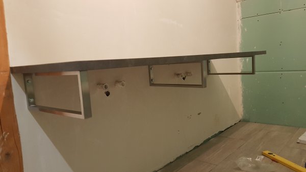

Wastafelblad aan osb
Welke schroeven/ methode/ wel/niet pluggen :) kan ik het beste gebuiken in onderstaande situatie. Ik heb nu houtdraadbouten a 6cm gebruikt,maar twijfel een beetje omdat ik het niet echt stevig kan aamtrekken zoals een plug die in de muur zit.
Metal stud wand a 10cm
Achterhout gebruikt osb 22mm
1.2 mm gipsplaat (groene)
Stuclaag 1cm
Het is voor ophangbeugels waarop een wastafelblad, 2 wastafels op komen. Het zal wel houden maar stel kinderen gaan er aan trekken of weet ik veel, dan moet het ook houden.
22mm + 12 gips + 10 stuc +20 ( ? dikte metaal) = 64
Dan zou ik de bouten iets langer nemen.
Voorboren, bruislijm erin, bouten erin.
(de bruislijm maakt een soort van chemisch anker)
Of dit op deze manier gaat houden?
Ik betwijfel het, met dit soort steunen komt er veel kracht op de schroeven te staan. (er is een grote hefboom werking)
Dankje voor de reactie, langere schroeben is inderdaad een goed idee, die rekensom had ik nog niet daan :)
Zou een metalen hollewand plug of een hollewand anker een optie zijn?
Ik zou zo ver gaan om eerst te vragen wat er aan de andere kant van de wand is.
Maar ik vind dan ook dat het behoorlijk wat moet kunnen hebben. Denk inderdaad aan een kind dat erop klimt, maar ook een flinke dame of heer die uitglijdt. (na een wijntje teveel)
Met pluggen in hout heb ik geen ervaring.
Kijk eens naar: hollewandanker m10 toggler (ook geen ervaring mee bij deze belasting)
