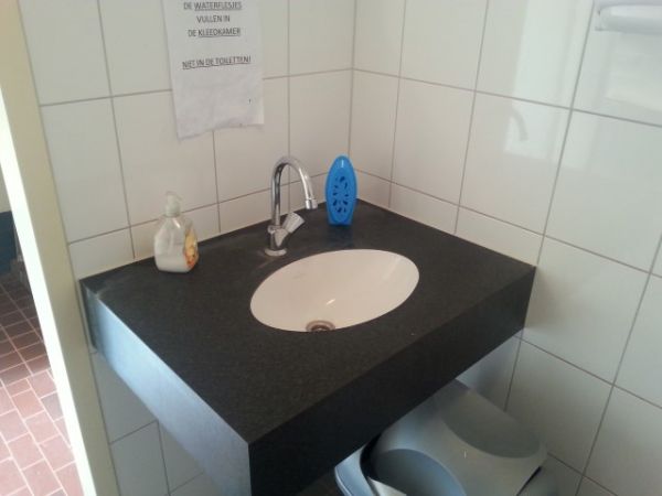

In het clubhuis hebben wij een (design) wastafel die er dan best mooi uit ziet, maar erg onpraktisch is. De tafel om de bak is vrijwel horizontaal en glad en strak. Hierdoor is er veel 'water overlast' als men bijvoorbeeld drinkt uit de kraan of flesjes vult. Het is een hoekwastafel.
Ik zou eigenlijk op de 2 zijden/vlakken die niet aan de muurzijde zitten wel een soort van opstaand randje willen hebben zodat dit wat water tegenhoudt en er veel minder water langs de wastafel kan lopen.
Heeft iemand ervaring met het bijvoorbeeld plakken van een randje op een wastafel? De wastafel is van hout en bekleed met ((antraciet) kunststof, geen steen of porselein oid dus.).

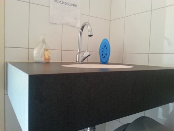

Hier 2 plaatje, het is dus gewoon een bekisting om een gootsteentje. Deze is van hout met een kunststof laag en is dus gewoon overal horizontaal. Daardoor loopt het water er te makkelijk vanaf met een waterballet tot gevolg. Ik wil aan de voor- en linkerzijde dus eigenlijk proberen een soort van randje te maken zodat het water er niet meer zo makkelijk kan aflopen. Plak ik hier dus een strip op? Wat voor strip/materiaal? En hoe?
Of leg/maak ik er een randje/richeltje van polymeer kit op?
edit: sorry, ik lees het laatste berichtje net pas, een (steen)strip er op plakken dus, ok dank!
