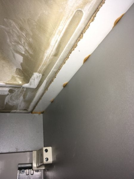

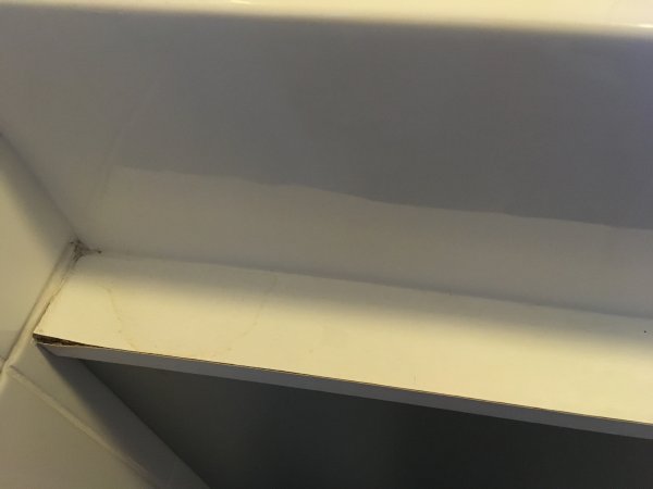

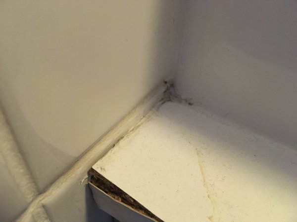

De afwerking van mijn wastafelmeubel begint af te takelen, het vele vocht doet geen goed voor het hout.

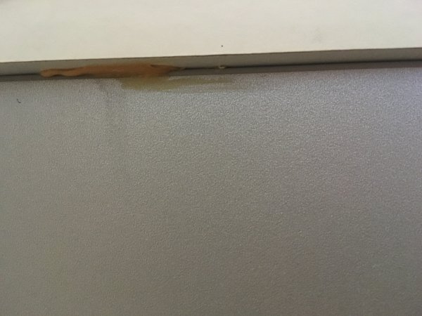

Aan beiden kanten vd tafel zit een strook geperst mdf (denk ik). Het lijkt erop dat deze stroken op het meubel gekit zitten.
Ik zoek tips hoe deze oude stroken te verwijderen

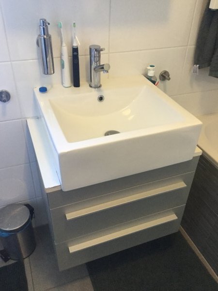

Wilt u een paar foto's plaatsen van wat verder weg?
Op deze foto's zijn alleen details te zien.
Verwijderen is niet zo moeilijk. Een scherpe beitel eronder.
Maar wat ga je dan doen?
Dit is vrijwel niet goed te repareren.
Het is zeer waarschijnlijk spaanplaat.
Door vocht is het allemaal wat gaan uitzetten en daardoor laat de plaklaag op de kopse kanten als eerste los. Daarna volgt de boven of onderkant.
Het spaanplaat gaat brokkelen en er is geen recht vlakke ondergrond beschikbaar om opnieuw een strook op te plakken.
Je zou er een strook afkunnen zagen met een cirkelzaag om de kant weer recht te krijgen. Maar het is maar een smal stukje plaat zo te zien.
Kan je het geheel niet vervangen?
Het idee is om het witte stukje eraf te halen en een nieuw stuk (hardhout oid) terug te plaatsen
Het meubel onder de witte strook moet intakt blijven, dat lijkt mij ook een uitdaging
Als je bovenste la er uit haalt wat zie je dan de witte onder plaat waar de zij stukjes aan vast zitten, of alleen de onderkant van de stenen spoelbak.
Als hij er niet op steunt dan het plankje verwijderen en dan weer kijken hoe verder.
Zat net nog even verder te denken maar hoe zit het aan de voorkant onder de bak loopt daar de witte strip door?
Als er iets van ruimte onder de grijse en witte plankje zit zou je het met een ijzerzaagblad kunnen proberen om het montage kit door te zagen.
Die bovenkant geeft stevigheid aan het kastje. Is het een idee om dit te laten zitten en er iets overheen te zetten?
