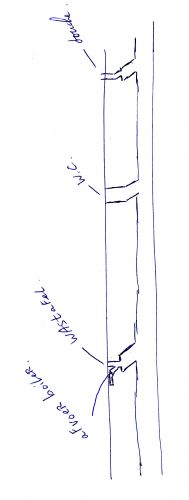

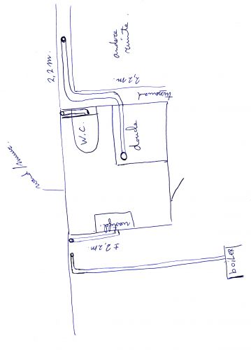

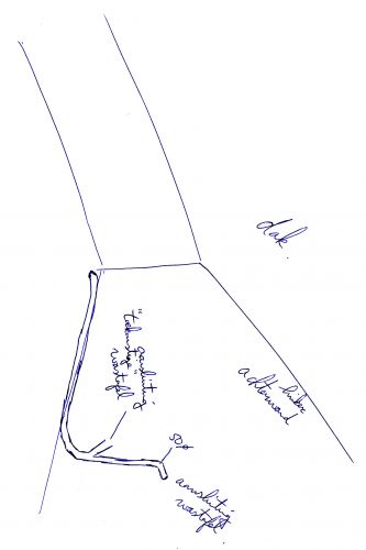

Wij hebben een huis gekocht en de zolderverdieping kunnen we zelf indelen met kamers. Ik ben een badkamertje aan het maken op de zolder (schuin dak) en daarin komt als je in de opening van de badkamerdeur staat aan de rechterkant :een douche, links van de douche het toilet. Tegenover de douche en toilet een wastafel. Je kijkt (staand in de opening van de deur) eigenlijk via het dakraam naar buiten. In de toekomst komt aan de andere kant van de badkamerwastafel een andere wastafel (andere ruimte). M.b.t. de afvoer moet ik daar al rekening mee houden. Onder de zoldervloer, tegen de buitenmuur komt de riolering (horizontaal 110 mm.) die naar de standleiding loopt. De afvoer v.d. wastafels zijn 40mm. en gaan direct over naar 50mm. (via rubber manchet). De afvoer v.d. huidige wastafel ligt ongeveer 2,20 meter van de verzamelafvoer 110mm.. De toekomstige wastafel ligt qua afvoer binnen deze afm.. De afvoer v.d. douche ligt ook op ongeveer 2,20 m. van de verzamelafvoer 110. Het toilet heeft een directe aansluiting op de verzamelafvoer 110. Vraag1: De afvoer 50 mm. v.d. wastafel die een meter vertikaal loopt en daarna 2 bochten van 45gr. naar 75 mm.?? afvoer overgaat? (2,20 m. horizontaal richting verzamelafvoer 110mm. (buitenmuur) lopend). Vraag 2: de toekomstige wastafel(andere ruimte) wil ik op de afvoer (50mm.) van de badkamer-wastafel aansluiten die dan uitkomt op de horizontale afvoer(richting verzamelafvoer 110mm.); Of moet de toekomstige wastafel-aansluiting direct op de horizontale afvoer (75 mm.?) worden geplaatst? Vraag 3 (de laatste): de diameterafvoer v.d. douche begint met 40mm. Loopt dan eerst 90cm. onder de douche door, gaat vervolgens met 2 bochten van 45 gr. en dan 2,5 m. richting verzamelafvoer/buitenmuur; gaat vervolgens met 2 bochten van 45 graden de bocht om en na ongeveer 2 meter. door de zoldervloer naar de verzamelafvoer 110mm. die vervolgens naar de standleiding loopt.
Kan de douche-afvoer direkt van 40mm. naar 75mm.? Of van 40mm. naar 50mm. en na de bocht van 50mm. naar 75 mm.?
Ik wil het graag in een keer goed doen!
Wie geeft mij een goed advies? Mensen ik verneem graag van jullie.
Groeten Syl
