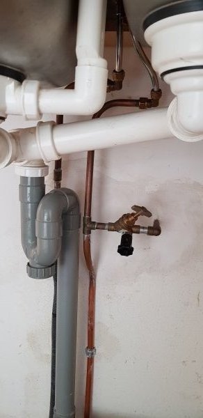

Hallo allemaal,
IK wil graag de wasmachine naar de bijkeuken verplaatsen. Hier zit nu een keukentje met warm en koud water. De leidingen die nu uit de vloer komen zijn echter vrij dun. Mijn vraag is dan ook of het mogelijk is om de wasmachine op deze leiding aan te sluiten. Bijgevoegd een foto van de leidingen.
Alvast bedankt voor jullie hulp!
Als de afvoer 40 mm is, kan hier wel een wasmachine op.
Waterleiding is zo te zien 12 mm, en dat kan ook wel.
