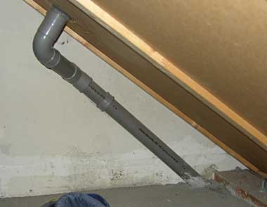

Ik wil mijn wasmachine aansluiten op zolder. De wateraansluiting is geen probleem: het gaat om de afvoer.
Die wil ik aansluiten op de ontluchting van mijn standleiding, een goede kennis zei dat dat mogelijk is zonder problemen te krijgen. maar ik wil graag weten of dat ook zo is.

De afvoerdiameter is een stuk kleiner.
Hier moet wel rekening mee worden gehouden.
Wat in het begin goed werkt kan later toch problemen geven.
Er gaat n.l. altijd vuil mee de afvoer in.
Dit kan bij een pijp met een kleine diameter sneller voor een verstopping geven.
Advies leg ook een ander afvoer neer.
Het is mogelijk als je riool ontluchting 50 mm is, daar kan je ongestraft zo een wasmachine op aansluiten. Is hij 32 mm dan zou ik het niet doen.
Wil je zeker weten dat het goed gaat, plaats hier even een foto van de pijp.

Maar de ontluchting is 50mm en zeker geen 32.
Ik heb een foto opgestuurd kunnen jullie zien hoe de situatie is.
De pijp loopt namelijk schuin. ik zat te denken om op het schuine gedeeelte een y stuk te zetten horizontaal en dan een 45 graden bocht en dan zo verder om een sifon te maken.

Klinkt wel juist.
Ik zou een y stuk nemen met gelijke spruiten dan horizontaal (1cm/m) en vlak voor de wasmachine sifon overgaan op 40 mm dan de sifon en stijg buis.
Zo loopt het water zeker goed door.
Zorg er wel voor dat u regelmatig op 95 graden wast, zo blijft de afvoer schoon van vervuiling, ook uw machine vindt dit heel prettig.
Afvoeren op zolder nog nooit echte narigheid mee gezien.
Vraagje, is uw machine voorzien van een zgn Aquastop?
Bij lekkage kan er veel water vrijkomen... machines met aquastop zijn hiervoor beveiligd.
Anders kunt u ook voor ongeveer 55 euro een losse kopen die op batterijen werkt met een sensor op de grond, voorkomt u in ieder geval waterschade.
