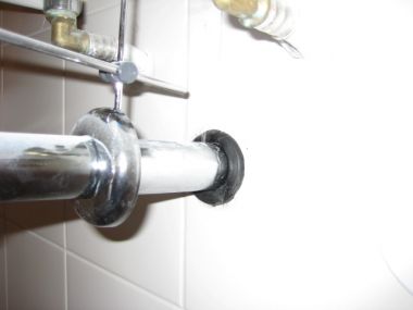

Ik wil mijn wasmachine graag in de badkamer plaatsen naast de wastafel. Er is hier geen aan- en afvoer voorzien, dus ik moet hem aansluiten op de water- en afvoerleiding die naar de wastafel gaan (en dat zonder tegels te breken).
Voor in de keuken heb je syfons met een aansluiting voor de afvoerslang van de vaatwasser, maar voor een wastafel heb ik nog geen soortgelijk syfon gevonden. De keukensyfons kan ik niet gebruiken, omdat de diameter groter is dan bij een wastafelsyfon.
Heeft er iemand een idee hoe ik dat kan oplossen? Het is de bedoeling dat het hele buisgebeuren verwijnt in een badmeubel, dus het hoeft er niet mooi uit te zien.

Wat voor maat afvoer zit er in de muur? is dat 32mm, dan gaat het op de korte of lange termijn mis.
wil je het wel gokken, plaats even een foto van de situatie, dan is er wel een oplossing te bedenken.
groeten b

Voor je wasmachine aan sluiting heb je minimaal 40mm maar het liefst 50mm nodig.
32mm is veel te klein.
Beste is te kijken in de vloer wat voor aan sluiting daar zit, meet die eens op.

De syfon is inderdaad 32 mm. Hier wat foto's:
Als ik de wasmachine toch aansluit op de 32 mm afvoer, kan er iets ergers gebeuren dan dat het water een beetje omhoog komt in de wasbak?
Boudewijn 033
In de muur is je afvoer 40mm.
het rubber uit de muur halen, een t-stuk 40 monteren, de chrome pijp inkorten, en met het rubber daar weer in monteren.
het chrome pijpje kan je ook vervangen door een pijpje 32 mm, en een lijmverloop in het t-stuk 40mm setten.
groeten b.
Henk253
Dat gaat niet werken, want gaat de wasmachine spoelen dan vult hij ook je wastafel, dus beter gewoon de slang in de wastafel hangen.

En als je ipv een t-stuk een y-stuk gebruikt?
Of anders (zoals in een ander topic voorbij kwam) een terugslag klepje?

ik denk niet dat het een probleem word, als de afvoer gewoon goed loopt, moet het goed gaan.
ik heb het een paar keer op deze manier gedaan, en nooit een probleem mee gehad.
