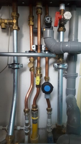

Ik wil graag een extra warm water leiding aanleggen, Ik had in gedachten een multifit leiding.
Ik ben niet zo huis in leidingwerk, Waar kan ik de aftakking het beste monteren en wat voor hulp/ t-stuk heb ik precies nodig?
Stapelbroekh
Op de warmwater leiding zit een rechte koppeling. Als je die vervangt door een t-stuk 15-15-12. Dan kan je met 12 mm leiding verder.
Gvip
Top, u bedoeld die bovenste koppeling neem ik aan?
Is er nog een speciale procedure om deze leiding los te koppelen omdat deze rechtstreeks onder/ aan de cv zit?
Stapelbroekh
Ik bedoel de bovenste inderdaad. Ik zou de ketel uitzetten. Koud water eraf. Warm water aftappen in de keuken als die op de begane grond zit. In de badkamer de kraan los om te ontluchten.
De hele leiding loshalen en van de muur halen. Dan koppeling er tussen. Je moet dan wel direct verder met de leiding of er tijdelijk een kraan tussen zetten. Succes.

Ik zou gaan voor t-stuk 15/15/15 en voor zover mogelijk leidingen in 15 mm uitvoeren. als u het t-stuk wil gaan plaatsen bedenk dan eerst het verdere leiding verloop (route) want zo te zien komt er nog wat buigwerk aan te pas. Het t-stuk kunt u ook wat lager plaatsen in de bedoelde leiding.

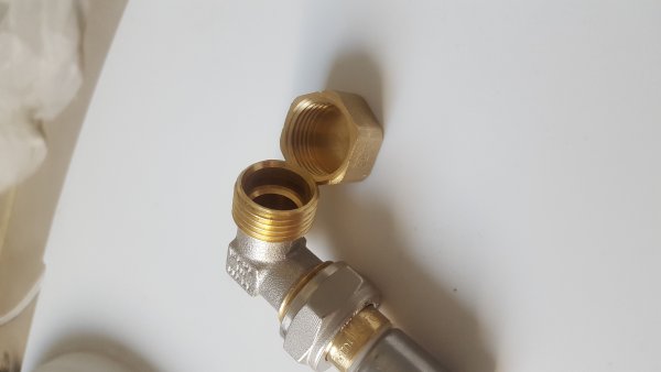

Het is me gelukt, maar ik heb momenteel tijdelijk de t koppeling afgedopt.
Maar het probleem hij lekt een beetje, de andere punten lekken helemaal niet, ook heb ik er een beetje teflon tape tussen zitten.
De dop blijft er maximaal een week opzitten
Daarna vervang ik deze door een multifit leiding.
Wat kan ik hieraan nog meer aan doen, om het lekken(heel langzaam druppelen) te stoppen?

Hij lekt bij het t-stuk op het afgedopte punt. Druppelt heeel langzaam, maar dit hoort niet natuurlijk.
Heb je alleen een dop er op gedraaid, of ook een afdek plaatje gebruikt.
Gvip
Ik heb de dop bij de bouwmarkt gehaald, en er zat geen afdek plaatje oid. Bij.
Dus gewoon zo met teflon tape erop gedraaid.

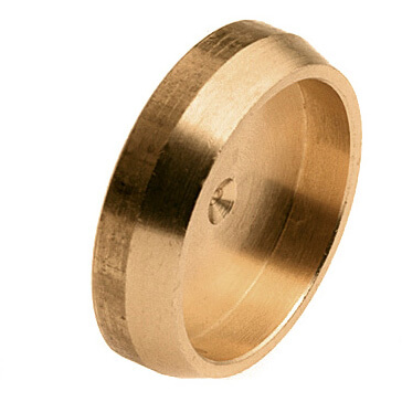

Beter een afsluitplaatje gebruiken, de wartelmoer heb je nog van je t-stuk.
Geen teflon tape gebruiken.
Ok dank u, ik wist niet eens dat die plaatjes er zijn (deze lijken mij ook beter te werken door de Conische afwerking?)
Dan gewoon omdat het moet kunnen, hoe krijg ik die dop wel werkend/ afdichtend? Ze verkopen die niet voor niets toch.
Jackd
Die dop is o.a. voor op een puntstuk.
Met wat extra teflon tape krijg je het met een beetje geluk voor een weekje wel dicht.
(beter toch een afsluitplaatje halen, want kans dat je na 3 keer proberen alsnog naar de bouwmarkt gaat..)
Klusser1954
Met de dop (kap) van jouw lukt het vaak wel door er eem fiber ring in te leggen en niet te vast aandraaien.

Oké bedankt, is hierbij hetzelfde probleem?
Dit is een multifit koppeling met dezelfde dop.
Beter om ook zo'n afdek plaatje erop te doen met een wartelmoer?

Plaatje is beter, mislukt nooit en is herbruikbaar.
Gvip
Toppertje, heb dat plaatje gehaald en het werkt perfect.
