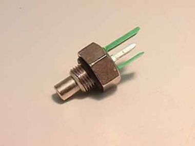

Deze ketel heeft een tapdrempel van 2,5 l/m, welke vij snel gehaald wordt.
Bij deze ketel komen dit soort klachten vaak door een defecte ww-sensor (NTC).
Deze is in deze ketel te vinden linksonder in de WWleiding geschroefd !
Deze sensor is niet extreem duur en redelijk eenvoudig te vervangen :

Waarom toch een sensor ondanks dat de ketel bij de oude douchekop wel functioneerd ??
Waarschijlijk houdt de nieuwe douchekop ook zonder begrenzer meer water tegen als de oude.
Hierdoor wordt het water en dus ook de sensor warmer, dit type sensor geeft vaak storingen bij hogere temperaturen.

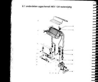

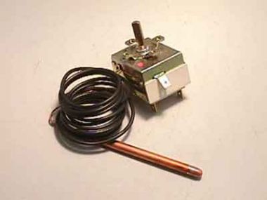

Nee, de NEV124 is uitgevoerd met een NTC voor het warm water en een thermostaat voor het CV gedeelte.
Waar Klorissa op doelt is pas van toepassing bij later types. (NEV324T, NEV1324T, enz)
Er valt dus NIETS om te pluggen.
Klorissa
Ik wil niet eigenwijs zijn maar bekijk het onderstaande schema maar, ik zie daarop toch wel degelijk twee ntc's

De CV thermostaat:
De WW-sensor :
De oude ww-sensor heeft niet die groene randjes er aan zitten omdat in de 124 deze nog aangsloten werd met 2 losse stekkers.
