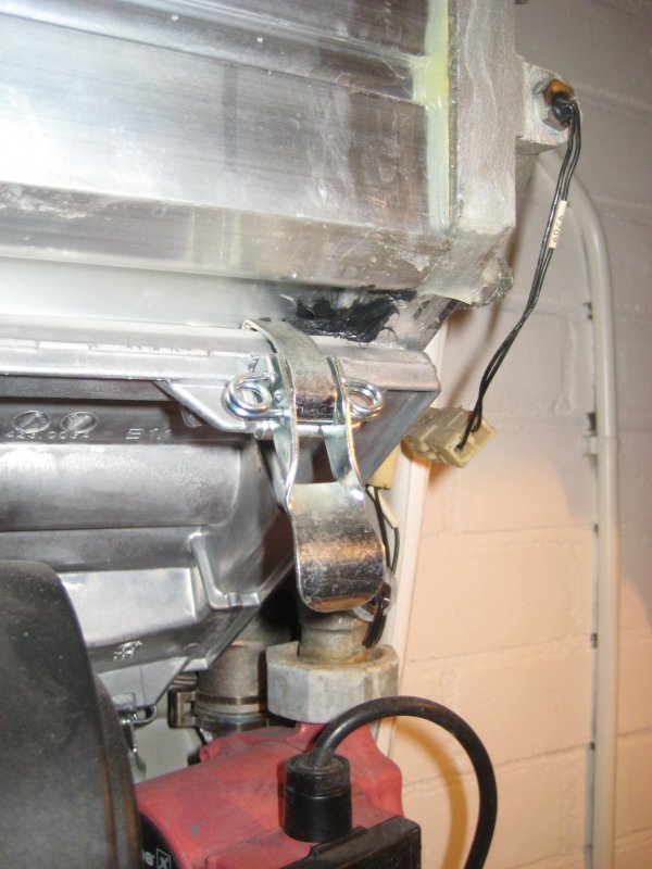

Is het gebruikelijk om doorgeroeste hoeken van een warmtewisselaar dicht te zetten met kit bij een onderhoudsbeurt?
(Het is bij mij jaren geleden gebeurd maar zou nu niet meer veilig zijn...)
En ja zo, hoe lang kan dat blijven zitten? Moet/kan die kit steeds vervangen worden? Of is dit enkel bedoeld als eenmalig lapwerk om vervanging v.d. wisselaar of cv ketel uit te stellen?

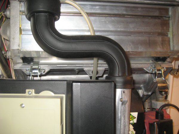

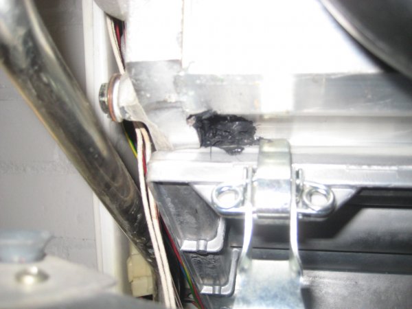

Ketel Nefit ecomline hr, goed onderhouden. Kit aan linker en rechter hoeken onderkant voorkant wisselaar.
Mijn gedachte was dat als de kit goed genoeg is om het jaren vol te houden het dan ook goed genoeg is om weer opnieuw aan te brengen?
Waarom wordt het immers gekit als reguliere onderhoudsactie. Ik heb nooit begrepen v.d. monteur dat het maar voor zeer tijdelijk zou kunnen.

Nee is echt gebruikt om gaten op te vullen. Het is nu goed te zien aan de buitenkant maar volgens mij is het destijds aan de binnenkant aangebracht. Of kan dat niet... ik twijfel nu opeens :)

Ja jij bedoeld die bijna transparante kit toch? Maar ik bedoel dat zwarte spul.

Als het bij het zwarte spul lekt is het eigenlijk heel simpel dit is niet de warmtewissellaar maar de condens bak.
En als deze gaan lekken is deze 9 van de 10 keer tijdens onderhoud niet er af geweest en is de pakking verhard waardoor er een lekkage ontstaat en het aluminium wegrot door de zuren.
Kitten is en blijft een lapmiddel en rookgassen kunnen hier langs ontsnappen met ernstige gevolgen van dien.
Niet meer lappen is het devies een nieuwe warmte wisselaar is met arbeid voor het erin zetten duurder als een nieuwe ketel.
dus lijkt mij de keus niet zo moeilijk hoewel ik niet in je beurs kan kijken.
maar een rookgas lekkage kan ergere gevolgen hebben, RIP RIP.

De kit is aangebracht op de wisselaar en niet op de condensbak, de wisselaar is rookgaszeidig lek op de uit naar af fabriek waar de schaaldelen elkaar raken en de wisselaar zal vervangen moeten worden maar kostentechnisch beter om de gehele ketel te vervangen

Ja je kan de condensbak vervangen icm een nieuwe pakking, alleen de ervaring is dat deze vervolgens blijft lekken, zeker als het nooit is opengemaakt. De kit zit op zo’n twijfel achtige punt dat het niet op een condensbak lekkage lijkt.
Zoals ik al eerder aangaf, kitten mag alleen onder de voorwaardes welke ik genoemd hebt. Het gaat niet zozeer of deze kit de rookgassen tegenhoud, het gaat om de aansprakelijkheid, en verzekeringstechnisch.
Tevens de fabrikant heeft alle mogelijkheden uitvoerig gecontroleerd, en de fabrikant zal ook een speciale kit hebben voor deze herstel reparaties, mits onder de eerder genoemde voorwaarde.
