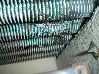

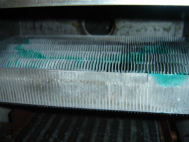

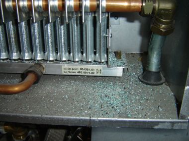

Toen ik bezig was met de ketel ( awb thermomaster 28/29 wt 1999)
Zag ik dat de warmtewisselaar van de cv groen was uitgeslagen was
Dit kon ik er 123 niet uitkrijgen met de borstel en zelfs nog lastig met heel secuur een schroevendraaier er tussen te steken.
Komt dit door lekkage / condens?
Hoe kan ik dit toch netjes in orde krijgen ? of moet er een nieuwe wisselaar komen?
Groeten
Mart
Goed schoonborstelen met een messing borstel en/of een uiënkam,
zolang het niet te erg is weggevreten kan het nog wel even mee.
meestal is dit inderdaad door condens wat erop neerslaat en langzaam de wisselaar laat oxideren.
Dit is standaard bij zo'n thermomaster.
Vergeet niet om de ventilator met een borsteltje/kwast goed schoon te maken.
Demonteren en in een bak soda-water gooien.en pas op met droog schoonmaken deze stof geeft een irritatie aan je luchtwegen - vieze zoete smaak en hoesten :mrgreen:
