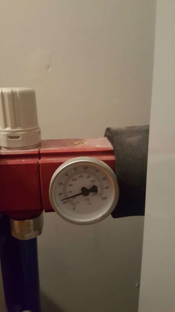

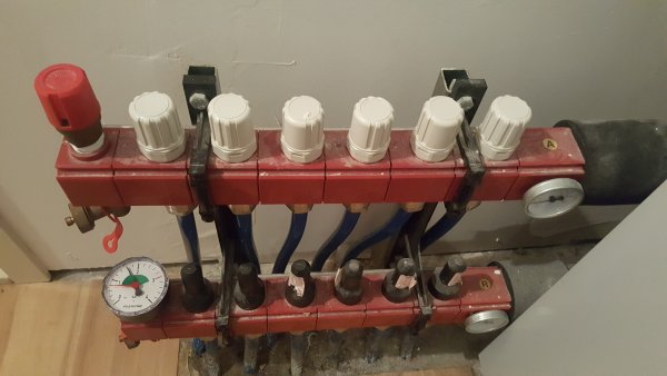

Ik heb op de begane grond en op de 2e etage een verdeler zitten. Alleen op de verdeler boven heb ik een meter die de druk aangeeft, verder hebben beide verdelers meerdere meters maar wat ze precies aangeven weet ik niet. Ze staan allemaal rond de 20. ( zie foto ). Wat geven deze meters precies aan ?
Moet ik alleen de verdeler boven vullen ? deze heeft immers de bar meter.

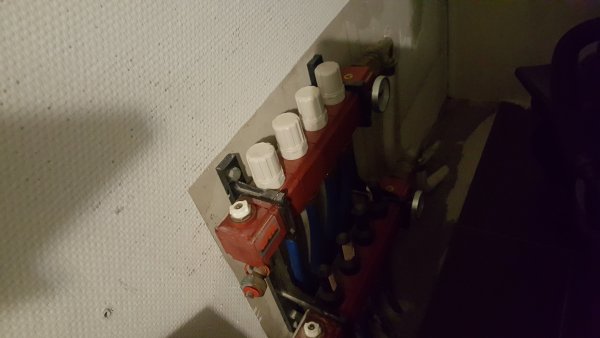

de verdeler boven heeft geen ontluchting systeem zover ik kan zien, de verdeler beneden heeft dit wel ( die witte knopjes ), is het boven vullen beneden ontluchten ?
Wat is de rode knop links op de foto van de verdeler boven ? en wat betekend de markering A en R ?
De foto van beneden is erg donker zie ik nu, maar deze is vrijwel hetzelfde als die van boven echter zonder de bar meter en met ontluchting systeem.

Boven
Beneden
Meter
A = Aanvoer (vanuit de warmtepomp)
R = Retour (terug naar de warmtepomp
De rode knop is een overdruk ventiel, niet aankomen!
De metertjes geven de water temperatuur aan.
Als je niet stookt zullen ze allebei dezelfde temperatuur aangeven.

Oke, moet ik hem vullen bij de bar meter ? en is het de bedoeling dat ik hem alleen boven vul gezien ik beneden geen bar meter heb ?
Je hoeft niet bij te vullen, de drukmeter op de 1e verdieping staat op 1,6 bar.

Als ik hem ooit moet vullen is dat dan bij de barmeter of daarboven bij de rode knop ?, ik heb twee aansluitingen zitten waar ik een vulslang op kan aansluiten.
Vullen kan op iedere plek waar een aansluiting zit,
maar het makkelijkste is bij de manometer.
Ik zou deze zelf bijvullen bij de warmtepomp als daar
een aansluiting zit of anders bij de verdeler met de drukmeter.
De verdeler boven heeft de manometer daar zit ook een kraan dus dat is het makkelijkste echter zie ik hier geen ontluchting kraantje. Die zie ik wel beneden.
Als ik de verdeler boven vul is dat ook dan gelijk voor beneden of moet ik de verdeler benden apart vullen ?
Nee, je moet ook boven kunnen ontluchten. Maar daar is dat overdrukventiel ook bruikbaar voor... dacht ik; not sure.

Ps komen de leidingen bij de verdeler uit de grond moet je de verdeler ook ontluchten, het hoogste punt is dan namelijk de verdeler.
