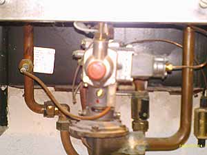

Ben zoals bepaalde forumexperts wel in de gaten hebben, het e.e.a. aan het verbouwen thuis. Ik merk echter dat nu het wat kouder wordt en ik liever wat warmer douche, dat het warme water niet meer erg warm cq. heet is. Toeval dat dit sinds het klussen in o.a. keuken het geval is?
Ik heb een oude Fausto-geiser, type vind ik niet! , beneden een keukenkraan koud/warm boven op de badkamer een wastafel met kraan k/w en een douchekraan k/w met daarop de doucheslang. E.e.a is onlangs helemaal ontkalkt, maar nu heb ik zowel boven op de badkamer als in de keuken amper c.q. géén warmwater:
Beneden merkte ik dat niet omdat de nieuwe keuken maandag arriveert en de k/w - kraantjes afgeplakt zijn omdat anders de kraantjes met knelstop "dol" gedraaid worden. Boven douchte ik alleen warm, maar eigenlijk is dat niet warm genoeg. Op de wastafel kwam eigenlijk nooit warm water uit. :oops:
Heb de nodige topics gelezen en ben beetje bang geworden van verhaal over koolmonoxide anders zou ik zelf eens aan de geiser draaien (van - naar +) of zijn er andere tips? Installateur zal niet vóór maandag komen, heb toch graag warm water in vooral de nieuwe keuken vanaf maandag.
Heb wel de cv-ketel op zolder uitgetrokken maaruhhh..... :(

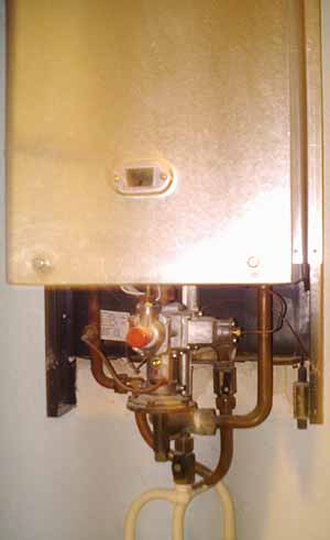

Foto's zijn opgestuurd. Aan opgekrulde sticker zie ik nog iets van F27?5 staan bouwjar 1981 of 1987, kan ik niet lezen

Volgens mij kan je met de rode knop de tapwater temperatuur regelen.
De rode knop is van de waakvlambeveiliging.
Dit is een type zonder eigen tapkranen, voor zover ik mij dat kan herinneren zit hier geen temperatuurregeling op.
Waarschijnlijk is de membraan(m) kapot.
Bundy
Het betreft hier waarschijnlijk een Fasto 2750 AG.
AG Staat voor gevel geiser-dus van koolmonoxide hoeft u niet direct
bang te zijn daar het hier gaat over een gesloten geiser (zuurstof door gevel koker naar binnen en rookgassen naar buiten) (veilig dus)
Wat u niet beschrijft is hoe de straal is ,is die soms veranderd? of heeft de geiser nog een even harde straal als voor die tijd.
E.e.a kan aan ook aan te weinig waterdruk liggen,mocht de straal wel hard zijn dan is het mogelijk dat het membraan het begeven heeft,te weinig water kan liggen aan een leiding verandering o.i.d .(of vuil)

Uit dit type toestel mag beslist niet meer water komen dan 5,5 liter per minuut.
Als dat wel het geval is dan zal de geiser zich zelf opbranden, omdat deze vanwege het kental van 15 seconden, op bijna het dubbele vermogen opstart.
Met de balgthermostaat regeld het toestel binnen 15 seconden de juiste temperatuur af van ca. 60 graden.
Dus eerst de juiste hoeveelheid van 5,5 liter instellen, waarschijnlijk is de balgthermostaat defect waardoor deze niet meer goed regeld.
Het is een koperleiding, die aan de zijkant van het gashuis met een messing schroef aangesloten is en boven in de wisselaar zit het capilaire gedeelte (meetgedeelte) rechts achter met een zeskant moer met inkepingen.
Met het messing zeskant (steeksleutelmaat 10) aan de zijkant van het gashuis (waar de koperleiding door heen gaat) kan de juiste temperatuur worden ingesteld van ca. 60 graden, mits de thermostaat heel is.
Wat ook nog kan zijn is het LO ventiel wat moeilijkheden veroorzaakt, draai de messingschroef aan de voorkant in het gashuis er eens uit en kijk of het water direct heet wordt.
Als dit het geval dan is diend u het LO ventiel te vervangen.
U diend ondanks alles de hoeveelheid water van het toestel in te stellen op maximaal 5,5 liter per minuut, ook als het water direct heet wordt.

@Cvolieboy: heb met die sleutel 10 aan moer met koperdraadje gedraaid (daar stond inderdaad ook + en -) Heb kwartslag gedraaid, maar ja, wat is het minimum/maximum om te draaien? Niet dat dalijk de boel ploft :(
De juiste hoeveelheid water instellen is niet gelukt, waar zit dan ding? Kijk eens op de ingestuurde foto;s :wink:
Trouwens, heb alles nog eens gecheckt; het enige dat nieuw is, is het warm water vanuit kelder naar keuken. Vervolgens in "flexibele" buis naar geiser. Dáár had ie wel even die zwarte knop horizontaal gedraaid maar naderhand weer verticaal, evenwijdig met warmwaterleiding. Dit maakt niks, dat draaien aan die knop?

Probeer eerst de LO schroef eens, deze zit onder de rode aansteekknop en boven de sleuf in dat aluminium huis.
Een messing kleurige schroef met een schroevendraaiersleuf.
Draai deze eens enkele slagen los (tegen de klok in) terwijl de warme water kraan openstaat, gaat het toestel nu hoger branden en wordt het water warmer.

Ik heb daaraan gedraaid, maar het blijft hetzelfde.
Moest ik nu wel of niet ook de vorige opdracht doen, die heb ik ietwat teruggedraaid omdat het geen effect had, je weet wel die moer moet sleutel 10.
Ik zie nu onder die rode knop waar ik onder moest draaien, links en rechts een kleinschroefje, kinks + en rechts -. Die rechtse schroef is wat verder ingedraaid dan die linkse.
Maakt dat wat uit? :(

Uhmm, welke kant eigenlijk opdraaien, ik neem toch aan dat ik met die steeksleutel de moer moet losdraaien. Het lukt overigens zelfs met de hand; zit ie niet té los?
