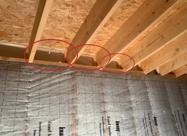

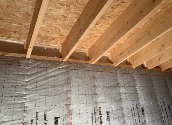

Hieronder een foto van hoe de situatie nu is. Het niet geïsoleerde gedeelte tussen de balken moet nog worden gedaan. Maar het ligt er dus aan hoe, of ik moet de folie doortrekken naar het dakbeschot (OSB) tussen de balken, zodat deze aansluit met het dampscherm boven op de OSB plaat. Of ik moet dezelfde folie doortrekken onder m'n balklaag.
Plafond wordt sowieso afgewerkt met 18MM OSB.

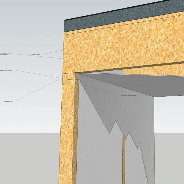

Wel blijft bij mij nog de vraag wat ik binnen moet doen qua folie en waar moet ik deze aanbrengen? Ik wil dus ook mijn plafond met OSB platen dichtzetten. Moet ik de folie van de wand doortrekken over het plafond, daar ook regelwerk plaatsen en dan OSB?
Of moet ik de folie op de wand doortrekken tot tussen de balken en dus "alleen" de wand kant met folie bedekt hebben?
Omdat boven op de dakvloer een damprem is aangebracht, plus dat er een isolatie ligt met twee dampdichte lagen is onder die dakvloer geen dampremmende folie nodig. De OSB kan je zo op de balken aanbrengen.

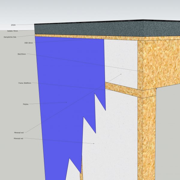

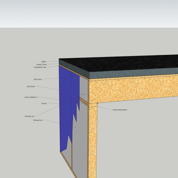

Wand van buiten naar binnen:
- Douglas Rabat 24mm
- Regelwerk (22mm)
- Polytex Dak- en Gevelfolie
- Frame met daartussen mineraalwol
- Knauf Etaplus
- Regelwerk (22mm)
- OSB 18mm

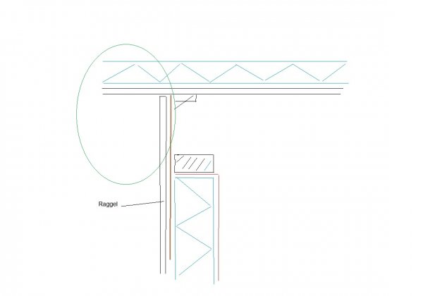

Het rode lijntje is waar ik nu ben.
Moet ik het gedeelte van de wand, tussen de balken gewoon isoleren en ook die Folie aanbrengen? Moet daar nog ventilatie komen?
Wat is dat voor materiaal, iets donkerder, wat te zien is. En wat zit daar of wat moet daar achter komen. Ik stel me dit voor, het staat in Paint dus doe je best.
De bruine lijn is Polytex Dak- en Gevelfolie, rood is Knauf Etaplus en Blauw is isolatie.
Hoe wil je dit vooral aan de buitenkant verder afwerken. Met name dakvloer en de wand. Komt er een overstek?
