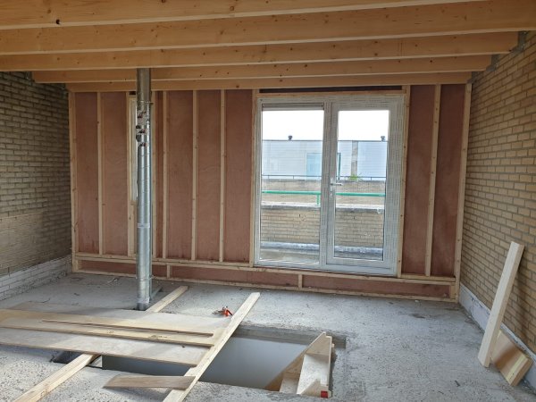

Hallo misschien een rare "domme"vraag.
Ik ga mijn bovenverdieping afwerken bestaande uit houtskeletbouw met gemetselde zijwanden (mijn etage is tussen twee bestaande etages geplaatst)
Nu heb ik me laten vertellen bij de bouwmarkt dat ik voor zowel de wanden als plafond eerst dampdoorlatende folie plaatsen dan isolatie (steenwol in mijn geval) en dan dampremmende folie. (gevolgd door ragel werk enz. enz.)
Alleen als ik op internet zoek hoe de dampdoorlatende folie te plaatsen vind ik alleen filmpjes dat ze het gebruiken bij schuine daken met dakpannen.
ik heb een dak plat met normale dakbedekking , moet ik dit nu gebruiken of niet , zo ja moet ik dit dan alleen tussen de dakbalken doen of ook op de balken.
Groeten Alex.
