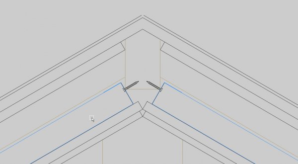

Ik ben bezig met het maken van een kamer op mijn zolder. Het gaat om een wandje wat onder een schuin dak komt en wat ik van metal stud ga maken.
Nu is mijn vraag, hoe bevestig ik de bovenste MSH onder een hellend dak, zodat de muur gewoon haaks op de vloer staat?
Zie ook de situatieschets. Ik kan weinig informatie hierover vinden. Ik lees dat sommigen gaan voor A, dus de MSH in de hoek vastschroeven in de gordingen van het dak?
Optie B zou zijn om een lat in verstek in de gordingen te maken en daar de MSH aan te bevestigen (maar hoe maak ik een lat van 350cm netjes in verstek?).
Dan is er nog een optie C (niet getekend, maar gelijk aan B) met een soort korte houte hulpstukjes op de gordingen.
Of zijn er betere mogelijkheden?

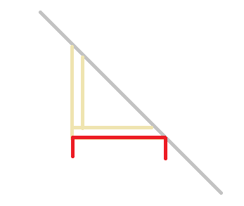

Optie B kan je ook maken van 2 stroken multiplex die je haaks op elkaar lijmt en de andere hoeken in verstek zaagt.
Optie A zit niet vast en je hebt nog steeds een schuine lat nodig tegen je dak om de gipsplaat op vast te maken.
BepisCola
Ik weet niet of ik je goed begrijp. Bedoel je als volgt?
Waar bij het lichtgeel de 2 multiplex stroken zijn en het rode dus de MSH.
Maar dan moet ik dus alsnog over 350cm 2 stuks multiplex in zijn geheel in verstek gaan zagen. Dat lijkt me behoorlijk lastig om nauwkeurig te doen.

Gewoon optie A. Dat zit muurvast.

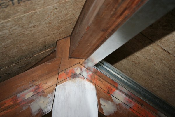

De U-profielen (MSH) zitten vastgeschroefd.
De C-profielen zitten 60mm van het dak verwijderd, omdat daar nog 60mm glaswol tussen moest.
Het plafond, 18mm OSB+12.5mm gips, hangt dus aan de schroeven in het U-profiel. Super stabiel.
Ik was ook van plan om allemaal schuine latten te zagen, maar ben blij dat ik deze constructie ergens tegenkwam.

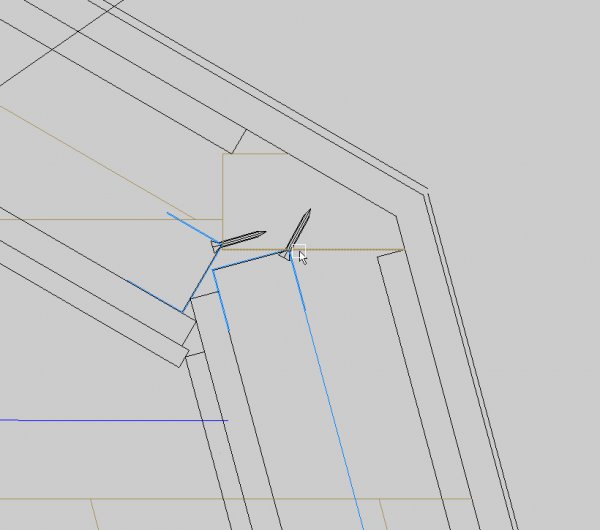

Deze hoek was ook leuk.

Dus een schroef in de hoek zou genoeg moeten zijn? De stevigheid komt dan van de MSHs en de gipsplaten? Reden dat ik het vraag is dat ze bij alle Gammas in de buurt geen mastiek ribben meer hebben...

Die klosjes kunnen ook. Maar een aantal schroeven in de hoek van het u-profiel is echt voldoende. De gipsplaten zorgen voor de stevigheid van de wand. Ik neem aan dat aan beide kanten een gipsplaat komt. De gipsplaten kun je vervolgens ook nog aan het bestaande dak kitten met MS-polymeer.
Het heeft allemaal niet zoveel te houden. Dus het maakt niet zoveel uit hoe je het vastzet. Dat randje kan je wel wat isolatiemateriaal instoppen, om geluidsoverlast te voorkomen. Gipsplaten rondom 2mm loshouden en afkitten.
