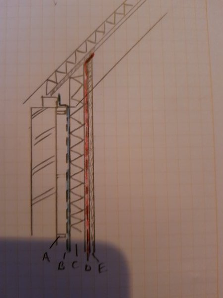

Ik wil een schuur gaan isoleren, om deze te gebruiken als klusschuur (verwarmd). Het schuine dak is al gedaan door vorige bewoners (EPS), maar wil nu de wanden (halfsteens metselwerk) gaan doen. Via deze site al aardig wat voorbeelden gezien, ik zit alleen met de aansluitdetails op deurkozijn en schuin dak.
De gedachte isolatie (buiten naar binnen):
- ventilatielatten
- damp-openfolie vastgeniet op de ventilatielatten
- isolatie (glas/steenwol) tussen houten regels of metalstud
- dampremmende folie
- OSB

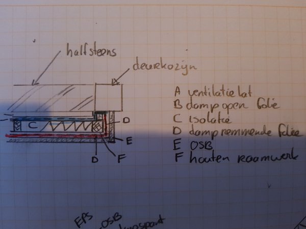

Maar hoe aan te sluiten op deurkozijn? Ik wil damp-openfolie vastzetten met een lat op het kozijn. Maar is dit de juiste oplossing?

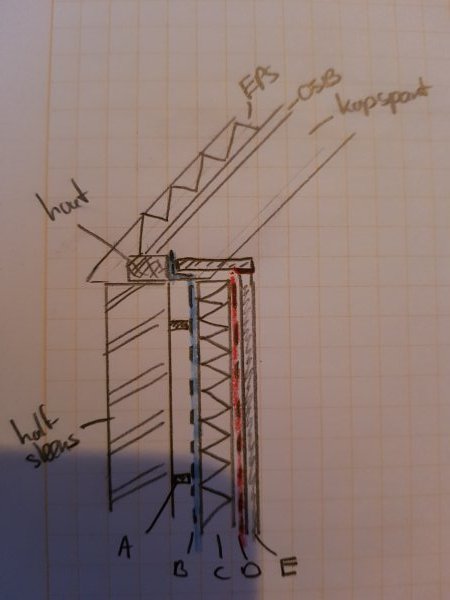

En hetzelfde bij aansluiting dak
Eerst was het idee om aan bovenzijde af te dichten, maar kan ook isolatie verder doorzetten naar dak, wat is beter?
D zou ik in tweeen maken. Eerst een losse strook met de openfolie op het kozijn nieten en de dichte later omvouwen en met de het dichte deel van het vlak op de voorzijde van F nieten en tapen.
Idem in de aansluiting dak/muur. Balk hout.
Zou daar de open-en dichtfolie tegen nieten.
Bij optie twee moet je steeds rond de spanten werken.
Daarom eens onderzoeken wat de kosten zijn om iets te verzinnen met hout dat je onder de spanten kan blijven.

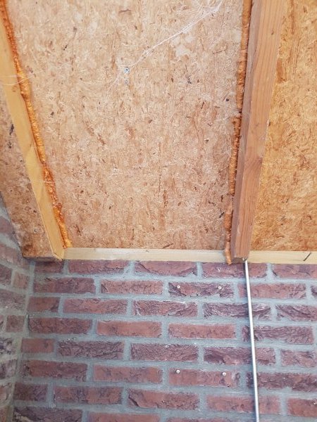

Het dak is al geïsoleerd. Dan hoef je slechts de isolatie van de wanden omhoog te trekken tot tegen het dakbeschot. En daar met een tape een goede luchtdichte aansluiting maken op het OSB.
