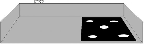

Een kennis van mij heeft een probleem(pje): bij het plaatsen van de keuken in het nieuwbouwhuis bleek er 1 wandcontactdoos te laag te zitten. Deze moet 3 cm. omhoog om boven de spatplint van het werkblad uit te komen.
Hoe kan (ik) deze het beste verhogen? De draden zitten er uiteraard al in, dus met een boormal en een gatenzaag het gat iets hoger boren en een nieuwe wcd plaatsen kan niet (draden zitten dan in de weg). De muur is van gipsblokken.

Lijkt me vrij uitzichtloos dan. Plaats eens een foto.

Opbouw doos dekt alles af, of een stukje uit de plint zagen rond de doos.
