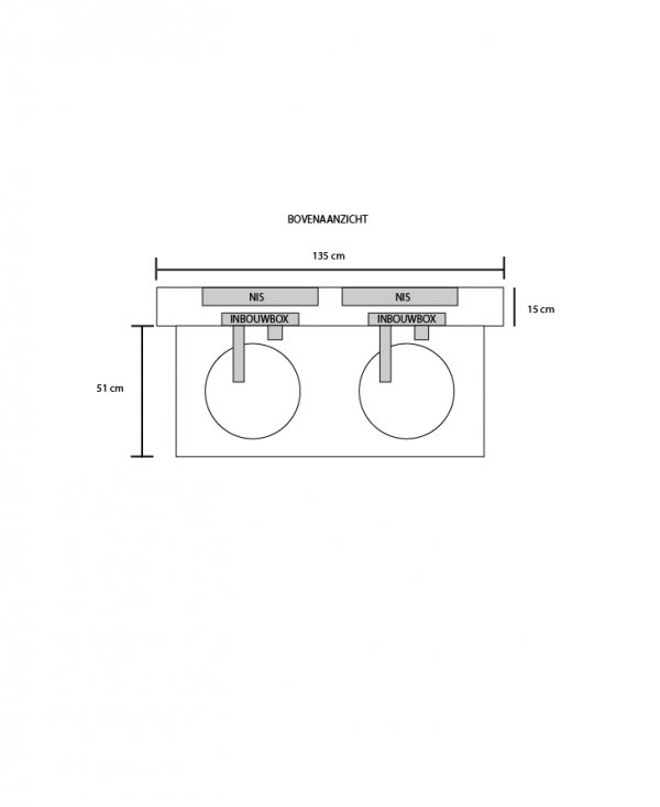

We hebben een prachtig ontwerp. Alleen nu zitten we met wat bouwkundige vragen.

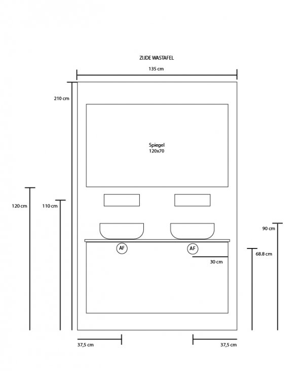

In het ontwerp is een vaste wand getekend van 15 cm dik, 135 cm lang en 210 cm hoog. Deze staat haaks op een tussenwandje (stalen frame met groene platen). Aan de ene zijde komt een wastafelmeubel van 120 cm breed en 60 cm hoog te hangen. Deze wordt als het ware opgehangen aan haakjes. Met daarboven op opzetwastafels en inbouwkranen die uit de muur komen.

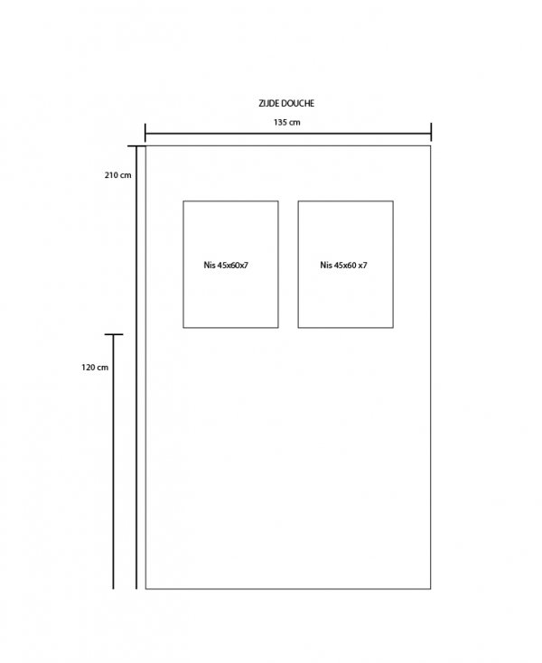

Aan de andere zijde wordt gedoucht.
En willen we graag 2 nisjes bouwen voor de diverse douchespullen.
Mijn vraag; hoe krijgen we een stevige wand die aan de ene kant genoeg kan dragen en aan de andere kant kurk droog blijft.
Wat mij betreft zijn er twee opties of een houten frame bouwen met daar op waterdichte tegelbare groene platen en balken op de juiste hoogtes om alles te bevestigen. (kan dit gaan torderen? )
Of toch met cellenbeton een muurtje bouwen en daarin alles (lees leidingen, afvoer, inbouwkranen, nistjes) wegfreezen.
Wat is jullie advies?
Ik hoor het graag!
Hier wat tekeningen:
