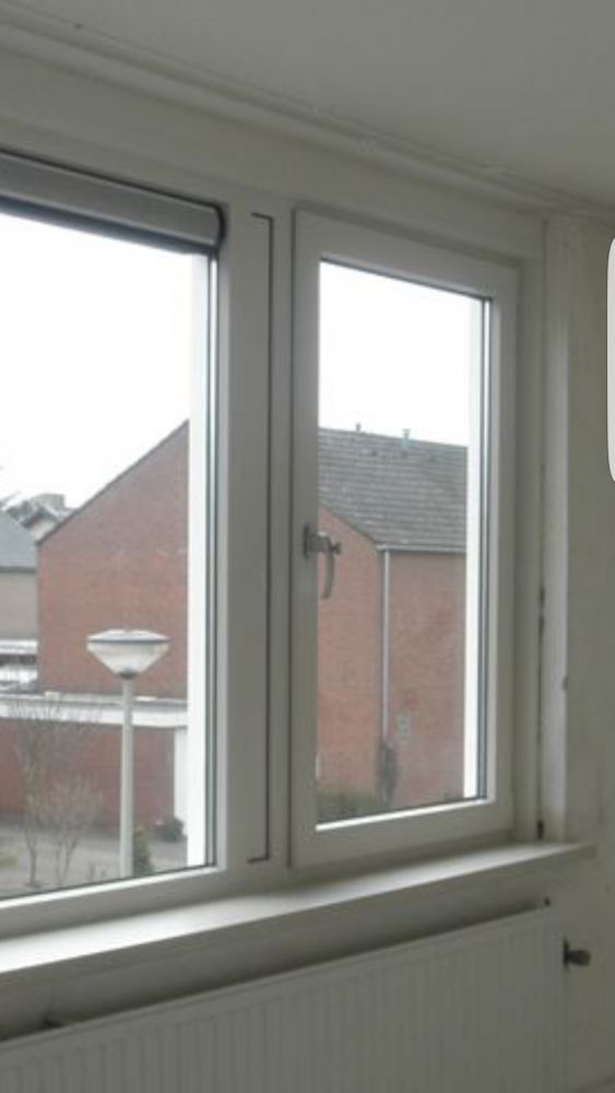

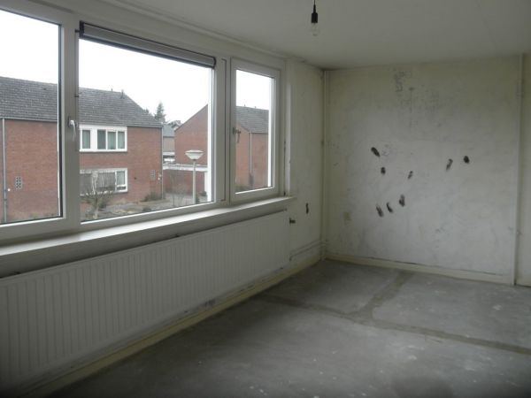

Wij willen graag de badkamer uitbreiden.
Om dit te kunnen doen willen we graag een slaapkamer kleiner maken door een wand te plaatsen en die ruimte bij de badkamer te betrekken.
Alleen vragen wij ons af of dit mogelijk is gezien wij een groot kozijn hebben op de slaapkamer. Het zijn 3 ramen in 1 kozijn. Maar op de plek waar de muur moet komen, zit er een tussenstrook tussen de ramen (zie foto). Is het mogelijk om hier een wand te plaatsen zonder het kozijn te veranderen?
Ja, dat kan. Uiteraard wel de vensterbank en de radiator verwijderen.
De scheidingswand laat je doorlopen tot het binnenblad van de spouwmuur. De overige ruimte vul je met isolatie, en timmer je met dagstukken af.
