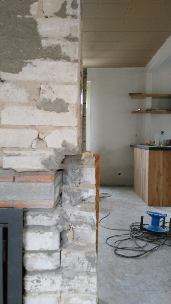

Wand bij houtkachel uitvullen voor stucwerk
we willen de schoorsteenmantel recht laten stucen. Nu gaf de stukadoor aan dat er dan eerst wat uitgevuld moet worden. Omdat het de wand bij de kachel betreft die erg heet kan worden lijkt mij hout met gips geen oplossing. Ik heb nu de gedachte om cellenbeton er tegenaan te plakken, maar heb geen idee of dat bij hitte blijft zitten en hoe erg cellenbeton werkt bij temperatuur wisselingen. Heeft iemand enig idee wat een goede oplossing zou kunnen zijn?
Betreft een rand van zo'n 5cm opgetrokken uit kalkzandsteen
Groeten, Jarno

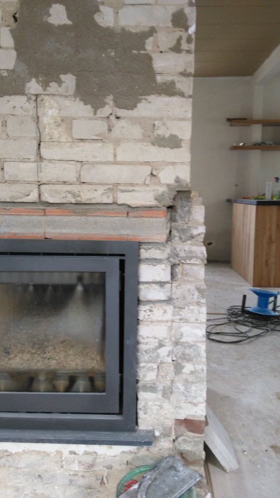

Zitten er meer van die scheuren zoals op de tweede foto in?
De latei ligt op z'n kant. Als er meer problemen zijn, is opnieuw opbouwen misschien handiger. Dan kan de zijkant meteen op de goede maat.
Dat die latei op zijn kant ligt had ik ook opgemerkt, ze zeiden dat dat geen probleem is. Dus daar ga ik dan maar even van uit.
Dat is de enige scheur en loopt ook niet verder door.
Ik ga denk ik met metalstuds en gipsvezelplaat aan de gang.
