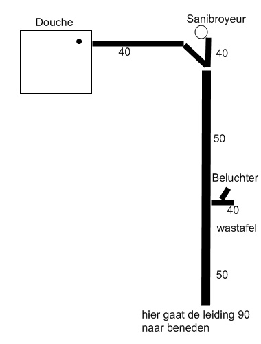

Ik ben bezig de riolering in de badkamer overhoop te halen.
Er zat 1 enkel douche putje in en die is aangesloten op een 50 buis.
Nu is de bedoeling een Sanibroyeur te plaatsen maar deze bouwt druk op en ik ben bang om een Sansproeyeur te krijgen doordat de 50 buis geen beluchter heeft.
Tevens zal er een douchebak en wastafel geplaatst worden.
Ben reeds zover dat ik de riolering voor alle dingen profisorisch werkend (dus met alle sifons) in elkaar heb en de WC aan de wand en werkend heb.
Na een keer te spoelen kwam er dus inderdaad een fontein uit de wastafel aansluiting en brubbelde de douchebak.
Na plaatsing van een beluchter onder de sifon van de wastafel bleef het probleem zich voor doen. Waarschijnlijk geeft de Sanisproeyeur teveel druk en slaat de beluchter dicht.
Waar moet ik die dan plaatsen? of moet er een nieuwe beluchtingsleiding komen?
