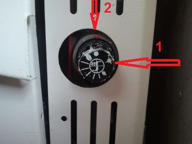

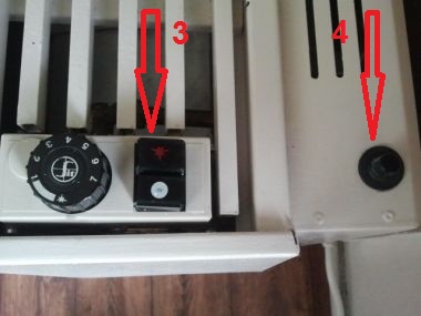

Ik heb onlangs een woning gekocht en woon daar dus sinds een week. De woning is bijna een jaar onbewoond geweest en de verwarming heeft al die tijd uit gestaan. Het is hier dus vrij koud, ookal is het zogenaamd bijna zomer :P
Ik probeerde de waakvlam aan te krijgen van de moederhaard (Stellina), maar ik krijg het niet voor elkaar. De gaskraan staat open, de pomp draait, alle radiatoren staan open, de vonk doet hard zijn best, maar er ontstaat geen waakvlam, nieteens een beetje.
Kan iemand mij vertellen wat ik precies met de volgende knoppen moet doen? Ik heb verschillende opties geprobeerd, maar waarschijnlijk nog niet de juiste. Of wellicht is er iets anders aan de hand.
Wie helpt mij met het verlossende woord? :P
Zet de knop met het sterretje (1) op het rode puntje (2)
Daarna hou je de rode knop ingedrukt (3)
Tegelijker tijd, druk je de ontstekings knop (4) regelmatig in.
Ketelchrisje
En wees ook even zeker dat de hoofdgaskraan in de meterkast open staat en er werkelijk gas stroomt [even gaskraantje in de keuken kort openen].
Tevens kan het lang duren als er lang geen gas is gebruikt, gewoon even volhouden.

Is er op de haard ergens nog een knop die ik over het hoofd gezien kan hebben, die de gastoevoer afsluit?
Bij de haard zit ook ergens een gaskraan, volg de gasleiding van buiten de haard en u vindt hem vanzelf.
