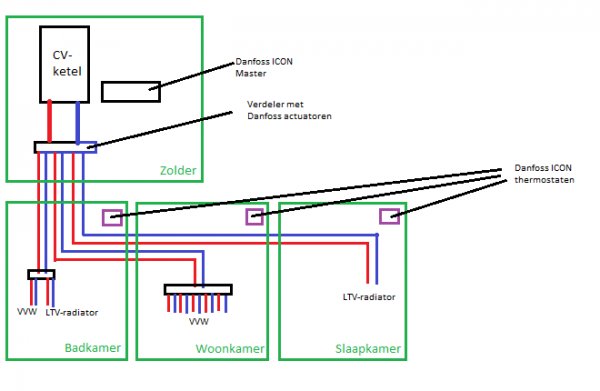

in het kader van mijn totaalrenovatie (huis van 1945) ben ik op zoek naar een volledige verwarmingsinstallatie (op gas).
Het huis zal zeer goed geisoleerd worden. (6cm spouwmuurisolatie + extra isolatie aan binnenkant, vloer en dakisolatie.) Ook overweeg ik een ventilatie systeem d.
Op mijn benedenverdieping ga ik overal vloerverwarming voorzien (nat systeem) een deel met tegels/betonvloer en een deel met lamellenparket (10mm).
Op de boververdieping komt er een badkamer met vloerverwarming (lewisplaten met dekvloer en tegels op houten balken) en eventueel een (elektrische?) handdoekradiator.
In de 3 andere slaapkamers komen radiatoren.
Om klaar te zijn voor de toekomst, te besparen op energie en geen extra pomp te moeten hebben denk ik aan LTV radiatoren op de slaapkamers.
Nu was ik bij een verdeler van vloerverwarmingsystemen en daar zag ik het EvoHome systeem van Honeywell met zonesturing.
De verkoper stelde een ontwerp voor waarbij de verschillende zones van de vloerverwarming en ook de radiatoren worden aangesloten op 1 collector, die dan wordt aangestuurd met de HCE80 module. In elke kamer komt dan een round connected thermostaat behalve in de woonkamer waar de evotouch zou hangen.
Is dit mogelijk en is dit aan te raden? Werken de vloerverwarming en de LTV radiatoren op dezelfde temperatuur?
Op zich lijkt dit mij een ideaal systeem om elke zone apart te kunnen aansturen.
Voorzie ik dan op de radiatoren geen radiatorknop (aangezien de temp kan gekozen worden met de round connected thermostaat in elke kamer)?
Is er een verwarmingsketel die jullie kunnen aanraden voor zo'n systeem? Heb je voor LTV een speciale ketel nodig?

Voor de vvw verdeler beneden 1 zone ventiel nemen met kraan in aanvoer naar verdeler, boven 1 verdeler plaatsen met hierop of zonemotoren of losse knoppen op de verschillende kamers.
Kijk ipv naar ev#home is naar een bedraad systeem met zonemotoren dit scheelt in kosten en is bedrijfzekerder ivm geen draadloze signalen of batterijen.
Denk ook aan het plaatsen van een bypass ventiel
Google ff op Icon van ****** is voorbereid op de toekomst en is in combinatie met vloerverwarming en ltv radiatoren in een ruimte per disipline instelbaar.
En is geschikt voor koeling indien later gewenst
John
Qua CV is het aan te raden om er een te nemen met een zo laag mogelijk minimaal vermogen. Dit, omdat de CV anders zijn warmte niet kwijt kan. Hou er ook rekening met een modulerende pomp in de CV, anders worden de stromingsgeluiden hoog.

Uit een warmteverliesberekening komt uit dat ik een netto-energiebehoefte nodig heb van 8,39kW.
Is het dan voldoende dat mijn cv ketel tot hieronder kan moduleren? Of is bij LTV nog een kleiner vermogen nodig?
Dat systeem van Danfoss ziet er heel interessant uit, is het te doen om zoiets zelf te installeren?
Is het mogelijk om dit op de volgende manier te doen? (is slechts een voorbeeld, hier zouden nog zones bij komen)
