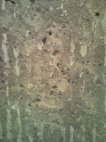

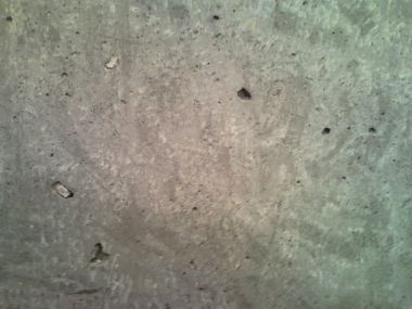

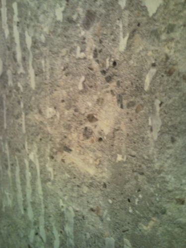

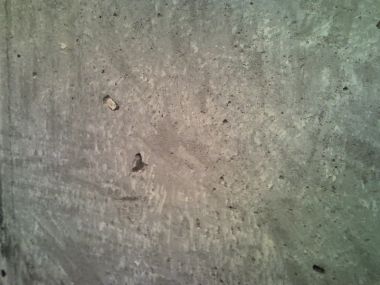

wat veel, maar zeer ondiepe beschadigingen in de muur heeft veroorzaakt.
Kunt u een foto plaatsen dan kunnen we zelf zien hoe diep de beschadigingen zijn.
Diavire
Excuses dat het zo lang heeft geduurd.
Hier een viertal foto's, van voren en van opzij genomen.
De eerste twee zijn waar het het ergst is, op het diepste punt zo'n 5mm.
De tweede set is waar ik niet zou vullen. Wat mij verbaasde was dat onder de oude tegels zo'n verschillend oppervlak bleek te zitten.
