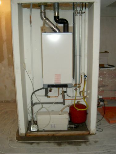

Omdat mijn kelder onder straatniveau ligt en daar mijn wasmachine en een wastafel staan heb ik een vuilwaterpomp in de cv ruimte staan die het water dus omhoog pompt naar het riool.
Deze pomp stamt naar mijn weten uit 1991 omdat ook de woning uit dat jaar is. De pomp is volgens mij (kan het niet echt goed meer lezen) van Sanibroyeur. Er zitten 2 aansluitingen aan de zijkant voor normale afvoer en een aansluiting voor een toilet op. Nu gaat het soms mis als de wasmachine water gaat afpompen, dan schiet de afvoer die bovenop zit los en loopt alles onder. Deze is ook niet vast te zetten, zit er gewoon ingeklikt.
Dat is dus niet jofel en moet dus een nieuwe pomp hebben. Nu heb ik gegoogled en loodgieters gebeld maar die zeggen "vuilwaterpomp wat is dat?" Via de site van Sanibroyeur heb ik de Sanivite Silence gezien en die is geschikt voor een wasmachineaansluiting.
Of zijn er nog andere alternatieven? Aangezien de pomp ook dichtbij mijn slaapkamer staat ie enige stilte wel gewenst.
Huidige situatie
