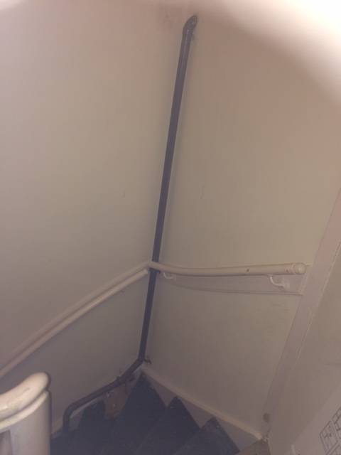

Ik hoop dat iemand mij kan helpen met deze vraag. De situatie is als volgt: ik woon op de eerste verdieping maar wil mijn wasmachine graag in de hal op de begane grond kwijt. Ik kan daar alleen de hoofdafvoer van de riolering niet bereiken dus het afvalwater vd wasmachine moet naar de eerste verdieping gepompt worden. Van onder de trap door de trap heen, door de muur boven de trap in de hoofdstandleiding in de badkamer in de badkamerkast. Niet mooi wel functioneel hoopte ik.

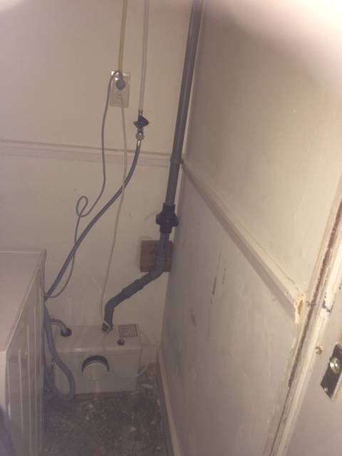

De pomp is heel krachtig (zie bijgesloten foto met merk en typenr. e.d.) en kan tot 30 m ver pompen en is ook evt. geschikt voor de afvoer van de wc. Het afvoeren van wasmachine water naar de eerste verdieping (meter of vier vijf met een paar bochtjes) zou geen probleem moeten zijn.

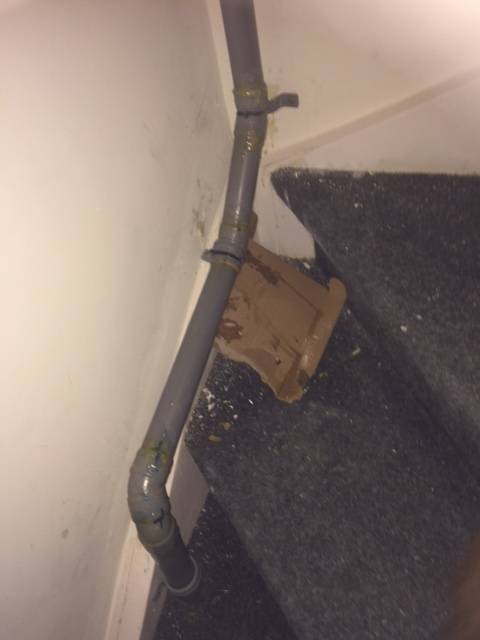

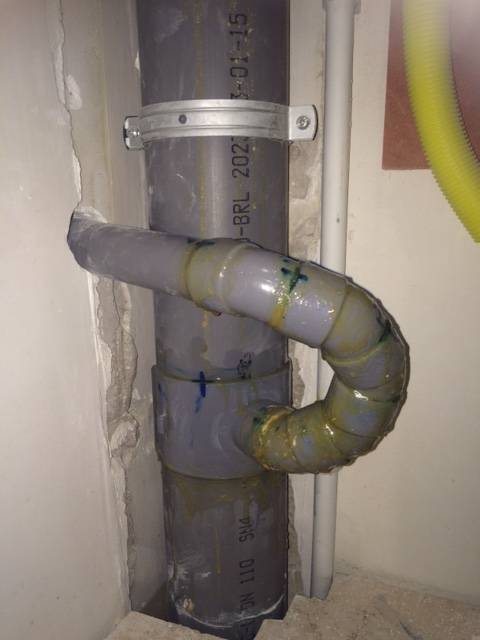

Nu heeft loodgieter de pomp aangesloten maar de pvc buizen blijven bij de koppelstukjes lekken. Hij heeft een paar keer gelijmd en daarna smeert hij er siliconen op. Het is een beetje een troep geworden maar als het maar werkt dacht ik.
Ondertussen is hij al vier keer langs geweest en aangegeven weer langs te komen om het op te lossen. Geen klachten dus over de inzet van de loodgieter maar wel wat vragen over de methode. Hij heeft vandaag een koppelstukje vervangen maar het nieuwe koppelstukje lekt ook weer. Doordat er een terugslagklep in de buis zit vlak boven de pomp kan de buis nooit helemaal droog worden van binnen (zie foto). Zodra er gepompt is staat er water in.
Ik vroeg me af of er iemand is die een idee heeft waarom buizen lekken bij de koppelstukjes? Hoe kan dit op een zekere, waterdichte manier worden aangesloten? Moet de buis eerst leeg en droog zijn voordat er gelijmd kan worden?
